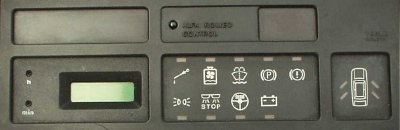

Hallo Jungs,
wo befindet sich den der Ölstandgeber beim TS?
Möchte endlich das letzte Lamperl erlischen lassen.
Danke
Drago

BeitragVerfasst am: Mo 02 Mai 11 16:28:38    Titel:
In Fahrtrichtung gesehen rechts vorn am Block. Quasi gegenüber vom Ölpeilstab.

BeitragVerfasst am: Mo 02 Mai 11 16:57:07    Titel:
Laut pedis Ausführungen, die ich mir im Blinker-Forum anhören mußte, ist der Geber Widerstand-gesteuert.
Brücken hilft daher nicht, man kann höchstens einen Widerstand einlöten.

BTW: Was ist das für ein Geber beim Ölpeilstab?
Mahlzeit!
Der Geber am Peilstab gibt dem roten Lämpchen an der Öldruckanzeige Futter...
