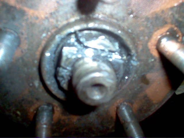

Kurze Variante (die lange ist unter „Werkstatt“ zu finden): Halbachse weg, Mutter des Achsstumpfes öffnen. Ist eine 36er, die ist nicht in jedem Haushalt zu finden, aber bei mir doch weil ident mit Riemenscheibenmutter. Aber die Mutter ging nicht auf. ICH kontrollierte ob Rechts- oder Linksgewinde, Aber alles normal. Mit Hammer versucht aufzuschlagen, dann mit Hebel des Wagenhebers. Nichts. Das Ganze angeheizt, nichts. Schlagbohrer, nichts. Mit dem großen Meißel versucht aufzuschlagen. Probeweise die aus der Ersatzachse im Keller ausgebaut, die ging wie Butter raus....
Also die Flex geholt und aufgeschnitten, geht nur teilweise weil versenkt. Den Rest aufgemeißelt. Den Achsstummel ins Alteisen geworfen Eine Dreiviertelstunde sicher nur für diese Mutter!!!!

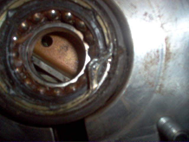

Aber schließlich war es offen. Daß ich das richtige Lager erwischt habe, zeigte sich, denn der äußere Lagerkäfig war auf dem Achsstummel festgefressen und das Alger hatte sich aufgelöst gehabt.

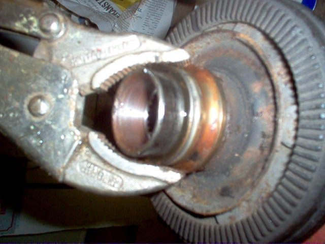

OK, alles zusammenbauen, aber blöderweise steckte noch der Teil des Lagers am Achsstumpf. Den mit Rostschutzmittel eingelassen und versucht mit der großen Gripzange zu entfernen, nichts. Schließlich mit der kleinen Flex heruntergeschnitten, da muß man verflucht aufpassen, daß man nicht in den Stummel kommt. Also möglichst tief geschnitten, dann gestemmt.

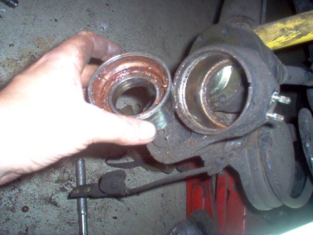

Anbei die Fotos. Die Teile habe ich natürlich nicht weggeworfen, sondern die sind in Olivieros Schreckenkammer der besonderen Asservate.
Die Mutter, schon aufgeschnitten...

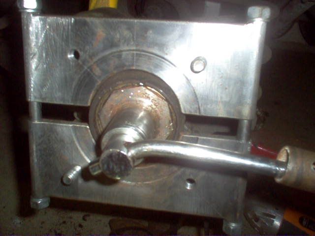

Erstversuch des Lösesn des festgefressenen Sitzes

Das Ende dann...

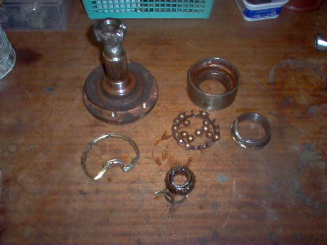

Die Summe der Trümmer...

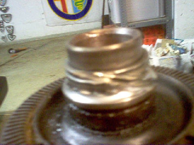

verbogen, und das nur beim dünnen Blechring!!!

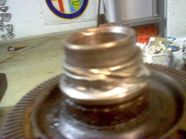

eben der Blechring dann final...

Das Lager, daß sein Außenlager schon verloren hat (da sieht man nur noch den Außenteil) und nurmehr aus den Innenlager besteht

Wie ging denn die Nabe raus?
Ist dafür das Wkz. auf Bild hc7?
Das war bei mir damals das größte Problem.
Die 36er geht ganz easy auf, wenn man dafür 3/4"-Werkzeug hat und eine 2m-Verlängerung. Cool
Nein das war ganz easy Cool
Hatte ich, aber es aht sich verbogen nur beim Blechring...
Ich stelle eine genaue Anleitung heute noch ein, VA und HA (und ein paar andere), Ben hat dankenswerterweise die Bilder schon hochgeladen

Ebenso die Achsstummel zum Lagerwechsel ausgebaut, nur was passiert, wenn ich das Gewinde beim "Ausbau" des dünnen Metallrings beleidige, welches das Lager drinnen festhält?
Das würde ich tunlichst vermeiden. Bei meiner damaligen Aktion hatte ich es auch beleidigt gehabt, habe es auf der kleinen Stelle mit einem scharfen kleinen Meißel "nachgeschnitten", dann ging der Ring zwar schwer, aber wie gewünscht hinein.
Die Achse wäre dann möglicherweise Alteisen?
Im schlimmsten Fall theoretisch schon...aber da klebt man den Ring eben rein mit Schraubensicherungsmittel oä
