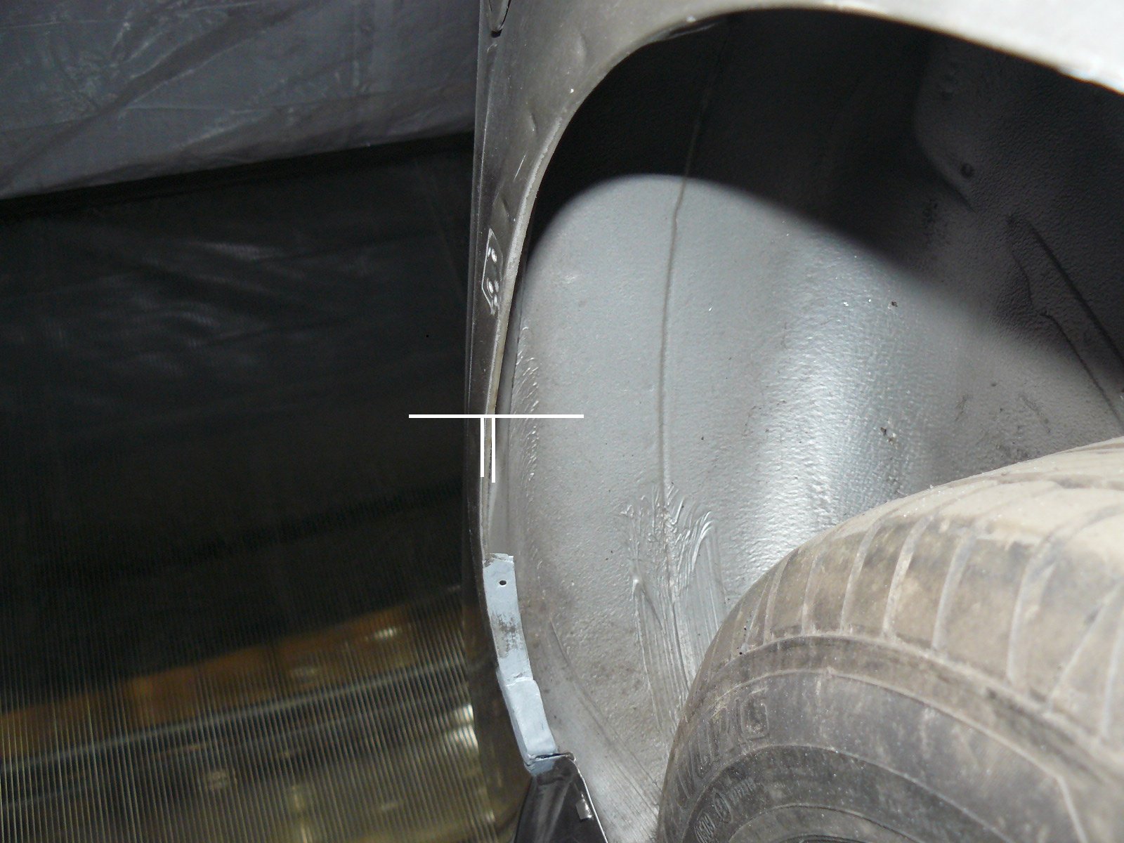

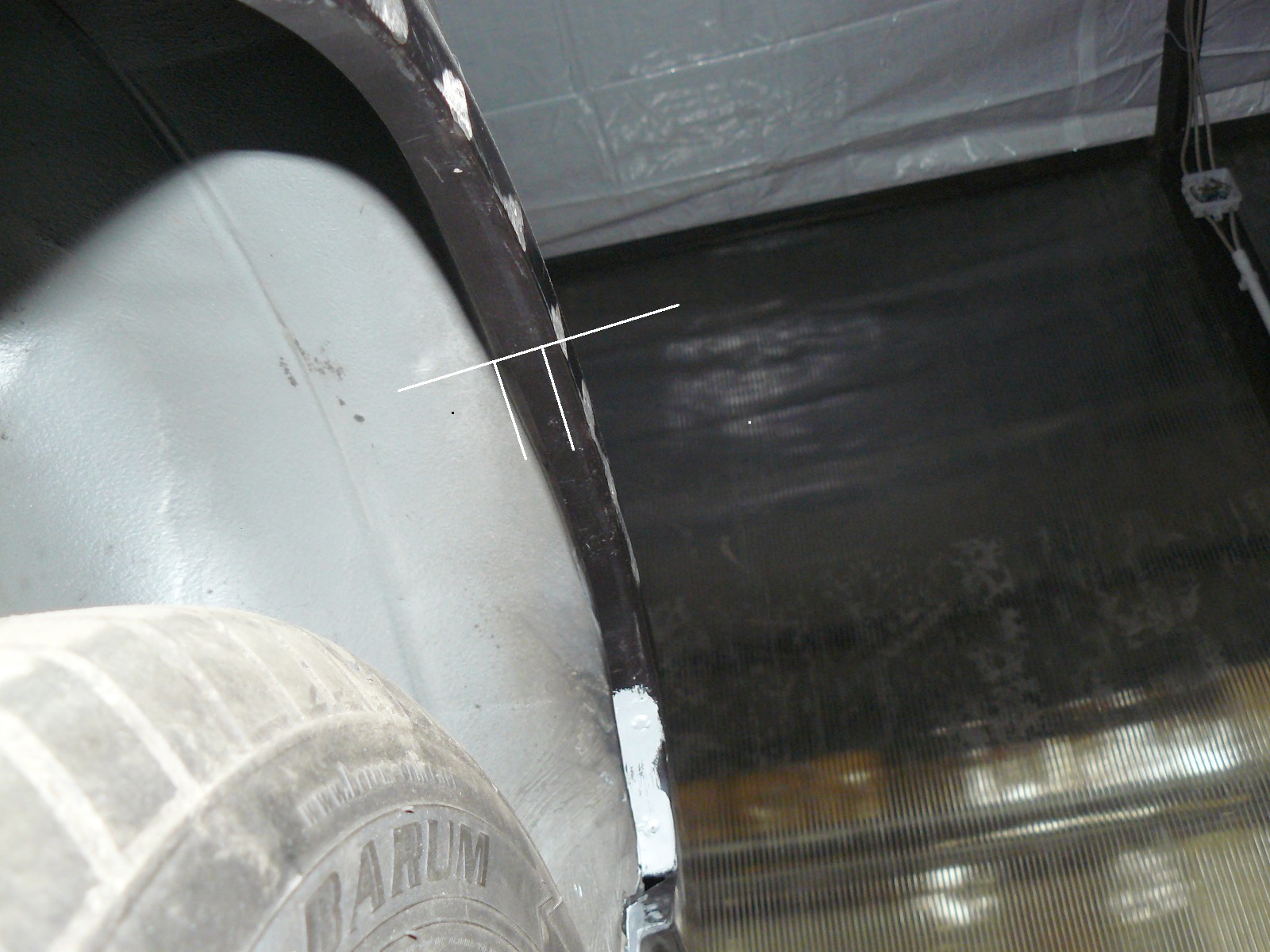

mal eine Frage an die Schweißkünstler,
Ich habe ja hinten links den Radlauf mit einem Stück aus den erhältlichen Rep-Blech saniert.
Beim Rep. Blech ist die Kantung am Radlauf ja durchgängig.
Stehenlassen oder wegschneiden wie beim Original?
Kante Rep.-Blech breit
 Dateigröße:  368.13 KB
 Angeschaut:  1368 mal
Originalkante sehr schmal
 Dateigröße:  277.34 KB
 Angeschaut:  1329 mal
BeitragVerfasst am: Do 31 März 11 18:41:01    Titel:
moin,
erstmal wuerde ich es so machen, dass es auf beiden seiten gleich aussieht.
dann kommt es drauf an, welche felgen/reifen du verwenden willst. wenn dicke schlappen, dann kannte entfernen/umlegen.
BeitragVerfasst am: So 03 Apr 11 10:25:05    Titel:
So wie ich es im Kopf habe - hatte seinerzeit am 75 auch an beiden Radläufen gearbeitet - passt das Rep-Blech recht gut, d.h in meiner Errinerung stnd da nichts über und das wiederum würde heißen, dass Deine Radläufe (unteres Bild) gebördelt worden sind.
Umgebördelte Kanten sollte man m.E. wirklich nur dann verwenden, wenn die Reifen/Felgen das unbedingt erfordern. Denn diese Dreck- und Feuchtigkeitsfallen schreien eigentlich geradezu nach ROSTBEFALL...

die schmale Kante am Radlauf ist original.
Habe ja 3 Möglichkeiten zum nachschauen.
Habe Heute die Sache mit Flex gereglt.
Nun sind Beide Seiten annähernd gleich,
