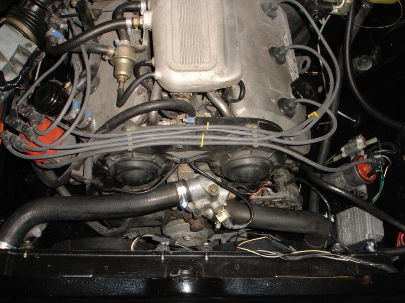

oben an der Ansaugbrücke in Fahrtrichtung rechts sind 2 fast direkt neben einander liegende "Unterdruckanschlüsse" was muß auf dem hinteren drauf?

es gibt 3 unterdruckschläuche.
einmal an der drosselklappe
und 2 an dem ansauger.
benzindruckregler, benzindampfgeschichte und verteiler
edit: benzindruck und verteiler sind am ansauger. siehe beitrag von ronny

Verfasst am: Fr 04 Feb 11 11:49:23 Titel: |
grüße
Die Unterdruckanschlüsse für Kraftstoff und Verteiler kommen an die Ansaugbrücke. Hat was mit Druckverhältnissen vor und nach der Drosselklappe zu tun.
Vor der Drosselklappe: immer Atmosphärendruck
hinter der geschlossenen Drosselklappe (im Leerlauf): hoher Unterdruck
hinter der voll geöffneten Drosselklappe (Volllast): Atmosphärendruck
Grüßle
Ronny

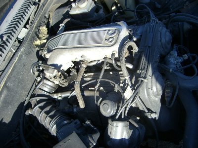

Verfasst am: Fr 04 Feb 11 18:30:13 Titel: |
Evtl. hilft dir dieses Bild.

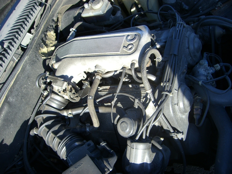

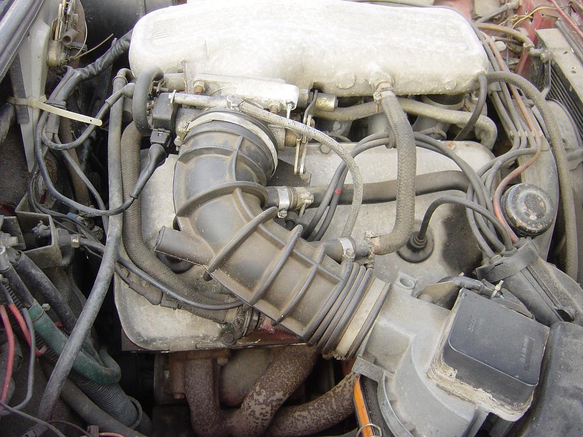

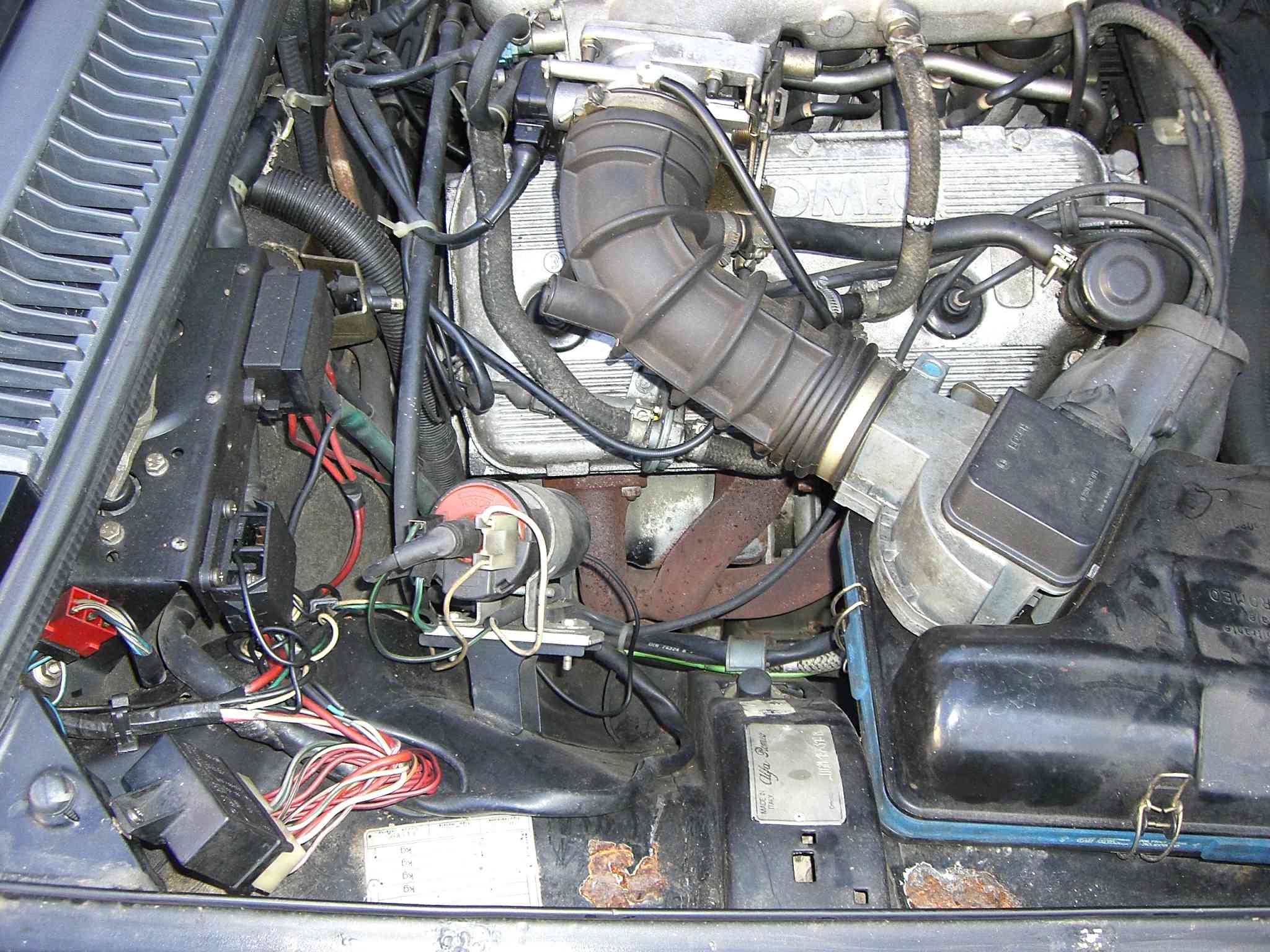

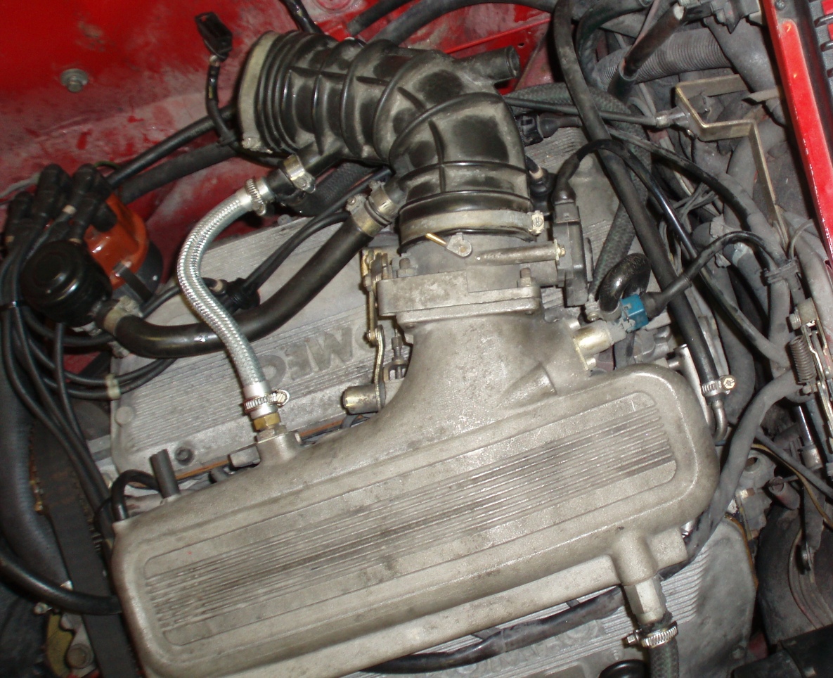

Verfasst am: Fr 04 Feb 11 20:43:16 Titel: |
Weitere interessante Anschlußvarianten!

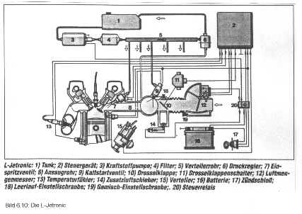

Ronny Gast
Verfasst am: Sa 05 Feb 11 12:40:37 Titel: |
Hallo Frank
team.richter hat Folgendes geschrieben: |
kann eigentlich nicht sein, da mein alfa 90 nur zwei Anschlüsse hat,
einen an der Drosselklappe und einen am Ansauger. |
Dann wird die Zündungsverstellung per Fliehkraft, bzw anderer Öffnungszeit des Primärkreislaufes gesteuert.
Der Alfa 90 hat ja eine Bosch L-Jetronic, wenn ich richtig informiert bin. Ich füge einmal das Funktionsbild unten ein. Nummer 6 ist der Kraftstoffdruckregler. In diesem Bauteil ist eine Feder und eine Membrane verbaut. Ist der Unterdruck sehr "hoch" ( Leerlauf, Drosselklappe geschlossen), wird die Membran nach unten gezogen, der Rücklauf zum Kraftstoffvorratsbehälter wird komplett freigegeben.
Also haben wir im Leerlauf den niedrigsten Kraftstoffdruck.
Öffnet man die Drosselklappe, steigt der Druck dahinter an. Die Membrane wandert aufgrund der geringeren Kraft, die von unten zieht weiter nach oben und verschließt schlußendlich bei Volllast (also Drosselklappe voll auf und Atmosphärendruck hinter der Drosselklappe), fast ganz den Rücklauf zum Tank.
Denn wir wissen ja auch: Eine Pumpe kann keinen Druck aufbauen
Unterdruck müsste eigentlich überall sein nur an der Drosselklappe
teilweise weniger je nach Stellung der Drosselklappe. |
Wie oben.
Leerlauf: Vor der Drosselklappe Atmosphärendruck, hinter der Drosselklappe maximaler Unterdruck
Teillast: Vor der Drosselklappe Atmosphärendruck, hinter der Drosselklappe im Verhältnis zum Öffnungswinkel proportionaler Anstieg des Unterdruckes Richtung Atmosphärendruck
Volllast (also Drosselklappe 100% offen): Atmosphärendruck überall !
Sonst würde zum Beispiel der Kraftstoffdruckregler nicht funktionieren
Und: Hier spielen Strömungsgeschwindigkeiten beispielsweise keine Rolle !
Grüßle
Ronny
