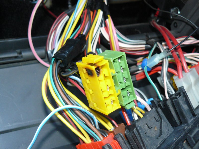

Verfasst am: Mi 15 Dez 10 20:31:34 Titel: Nachlese |
wollte hier noch einmal meine Lösung des Problems darstellen:
Der verschmorte Stecker. Der Kontakt am Sicherungs-Paneel war ebenfalls stark korrodiert und lose. |

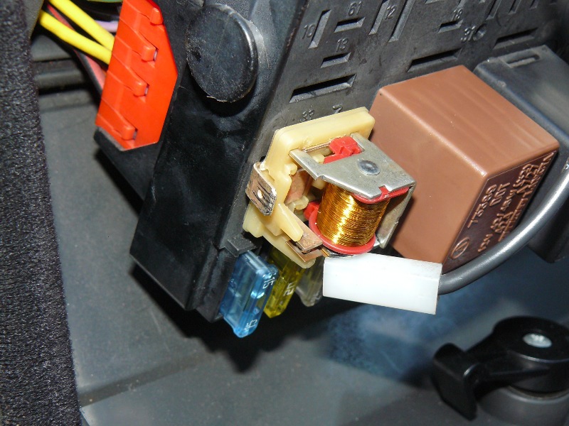

Abgehender Anschluss des Relais nach oben gebogen. |

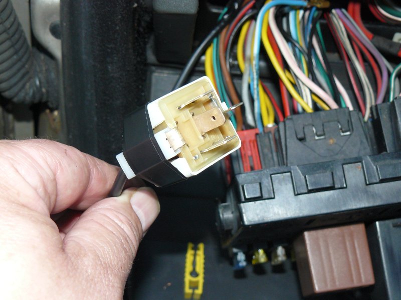

Modifiziertes Relais, das Anschlusskabel vom alten Steckverbinder trennen, verlängern und mit einem Steckkontakt direkt am Relais anschließen. |

Alfa75 Gast
Verfasst am: Di 21 Dez 10 20:37:04 Titel: |
Die Ursache des Verschmorens war bei mir übrigens eine undichte
Windschutzscheibe ....
