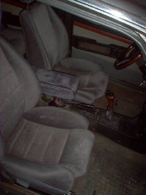

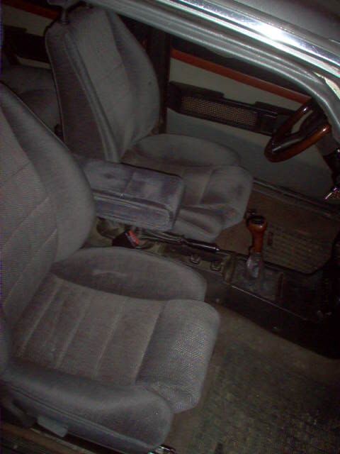

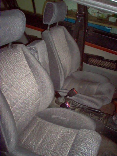

Heute habe ich als kleine Fingerübung mich mal mit dem Einbau einer vorderen Mittelarmlehne für die Alfetta gespielt; ich habe mir vom Schrott eine genau dazupassende hintere Mittelarmlehne besorgt und die auf eine zurechtgeschnitzte Blechkonsole geschraubt; ist natürllich klappbar Wink inkl Benutzbarkeit hinterer Aschenbecher und Anzünder. Aber noch leicht instabil, ich werde statt der 2punktverschraubung (mit den Gurtschlössern mitgeschraubt) wohl nicht um eine 4punktv. Herumkommen – es hält ganz gut weil es sich an den Hinterseite der Lehnen gegenstützt aber ist noch nicht optimal; eine versuchsweise herangezogene eines 164 ist ja am Sitz befestigt – das wollte ich mir nicht antun. Sowas hat nicht vielleicht schon wer probiert? Ich liebe nämlich diese Dinger, zum Draufknotzen sind die ideal...
