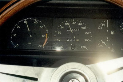

Verfasst am: So 11 Sep 05 08:45:33 Titel: Re: Tachotausch |
@Waldek
deine Instrumente sind konsistenz-getunt!!! |
Glaub ich nicht:
![Klick aufs Bild, um es in voller Größe zu sehen Klick aufs Bild, um es in voller Größe zu sehen](http://img389.imageshack.us/img389/153/pdr03568tv.th.jpg)
