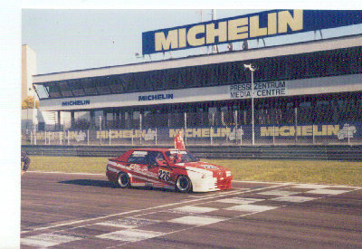

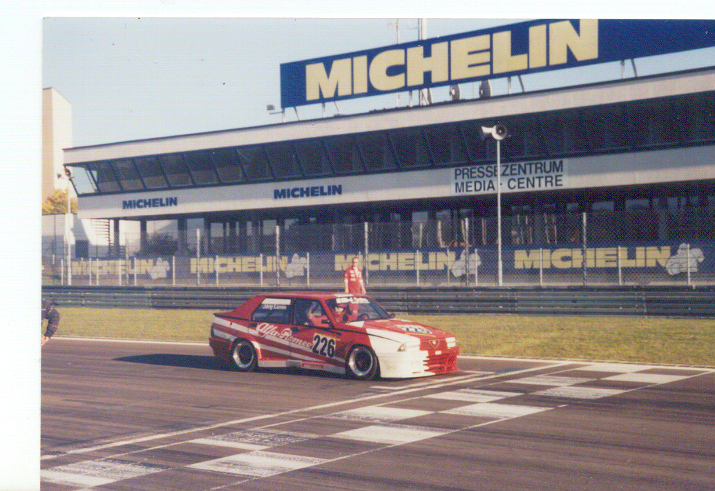

Kariba
BeitragVerfasst am: So 14 Nov 10 21:08:00    Titel:
Hallo Fredy,
wenn du Lust hast könnten wir ja mal telefonieren...habe mich viele Jahre mit Nord-Turbomotoren beschäftigt u gebaut ohne Ende - über 400PSeee, 2Bar Ladedruck gehalten - 2,3Bar Overboost, wassergekühlter Ladeluftkühler, frei programmierbare Spritze incl Zündung und und und ....und alles auf der Rundstrecke gefahren - mit allen Höhen und Tiefen !!!!!
Gruss Jörg
