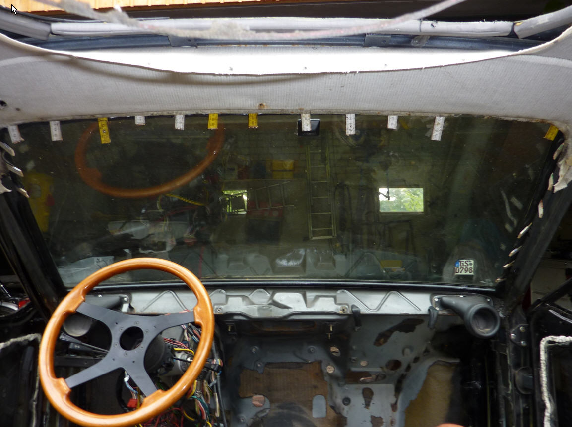

so nun bin ich soweit, dass die Scheibe ausgebaut werden kann.
Hab schon mal ein bisschen probiert, aber den richtigen Ansatz habe ich noch nicht raus.
Wie geht man denn da am Besten vor, ohne das die Scheibe kaputt geht?
Danke & Gruß
Jascha

Jascha hat Folgendes geschrieben:
Danke & Gruß
Jascha
Wenn ich mich recht erinnere habe ich die Dichtung von vorsichtig gelöst.
Dabei in der unteren rechten Ecke angefangen. Die Dichtung innen
angehoben und die Scheibe leicht nach außen gedrückt. So rutscht dann
nach und nach die Dichtung über die Blechpfalz und man hat die Scheibe
samt Dichtung ausgebaut.
So hat das wenigstens bei mir ohne Fremde Hilfe zerstörungsfrei geklappt.
Bis dann

Bei meiner Giulietta hatte ich immer die Dichtung mit einem scharfen Messer (Kartoffelschälmesser) zerschnitten (Messer parallel zur Scheibe führen). Die Scheibe lässt sich dann ganz einfach und ohne Bruchgefahr herausnehmen.
Natürlich braucht man dann eine neue Dichtung, aber diese dichtet im Zweifelsfall dann auch besser ab als die alte versprödete Dichtung (zumindest theretisch) Evil or Very Mad

Hallo Jascha,
man/n nehme einen kaputten Zollstock/Gliederstab und säge ihn in kleine Stücke oder besser noch geteilte Holz-Eisstiele.
Damit vorsichtig von innen unter die Gummidichtung drücken (je mehr umso besser) und die Scheibe mit Dichtung löst sich langsam und drückt sich selbst etwas nach aussen.
Somit bleibt die Dichtung heile und du musst sie nur noch mit Glytzerin einreiben und lagern.
Sie auch Foto

BeitragVerfasst am: Mi 27 Okt 10 13:56:22    Titel:
Mahlzeit Confused,
erst mal Danke für euren schnellen Antworten. Die Idee von Rafael hatte ich auch, aber statt den Zollstock habe ich Verglasungsklötze genommen. Leider ist die Scheibe beim leichten Drücken dann doch gesprungen, sie hatte aber vorher schon einen Schaden vom Vorbesitzer, der wohl seine Navihalterung nicht mehr abbekommen hat.
Hätte die Scheibe nur gern in einem Stück rausbekommen, aber sollte wohl nicht sein.
