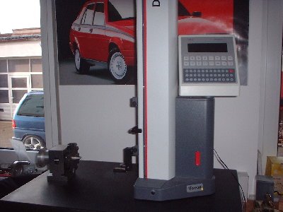

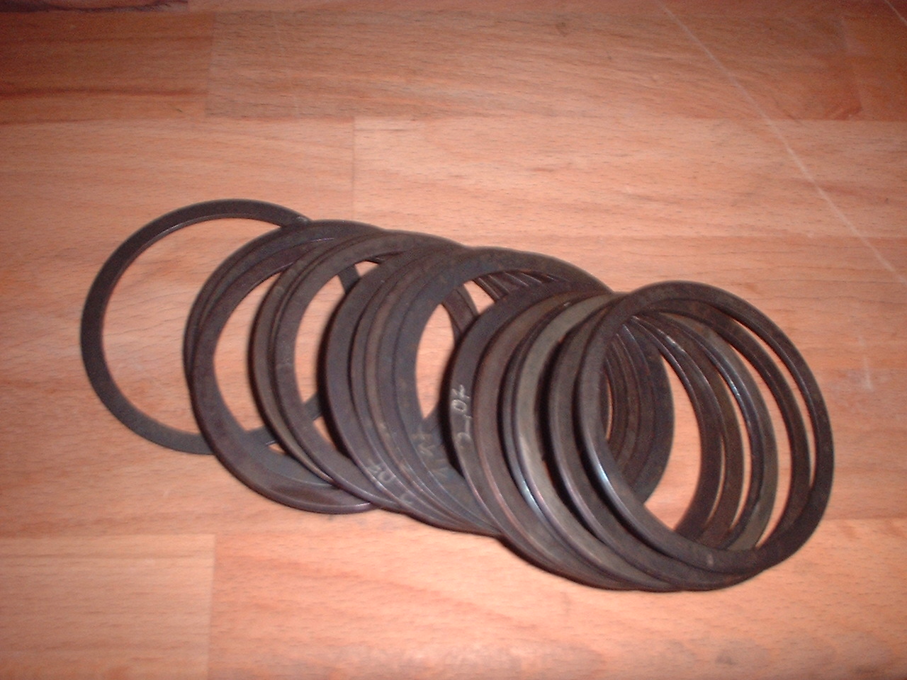

BeitragVerfasst am: Fr 17 Sep 10 08:37:48    Titel: getribe
hallo donzi,
mann kann nicht aus zwei getriebe einfach eins machen,die eingriff tiefe von teller und kegelrad muß stimmen ,sonst knirschts Laughing Laughing Laughing ,
um das alles einzustellen,benötigt man einstellringe mit 0,01mm abstufung und messmittel,siehe bilder

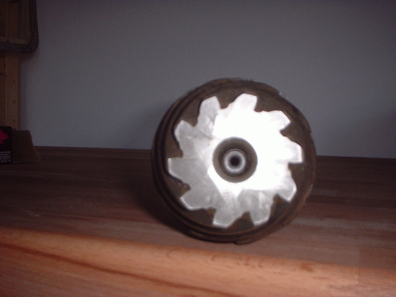

BeitragVerfasst am: So 19 Sep 10 08:53:12    Titel: Differenzial
nee,das geht nicht,wer schon mal ein getriebe zerlegt hat,wird sehen das auf dem kegel rad ein wert steh(siehe foto,ist etwas unscharf,hier sind es +6) dieser wert bedeudet 0,06mm eingriffstiefer auserhalb der mitte vom diff,und dieser wert it bei jedem gtriebe anderst.
also nix mit plug and play,eher plug and putt,kaputt Laughing Laughing
