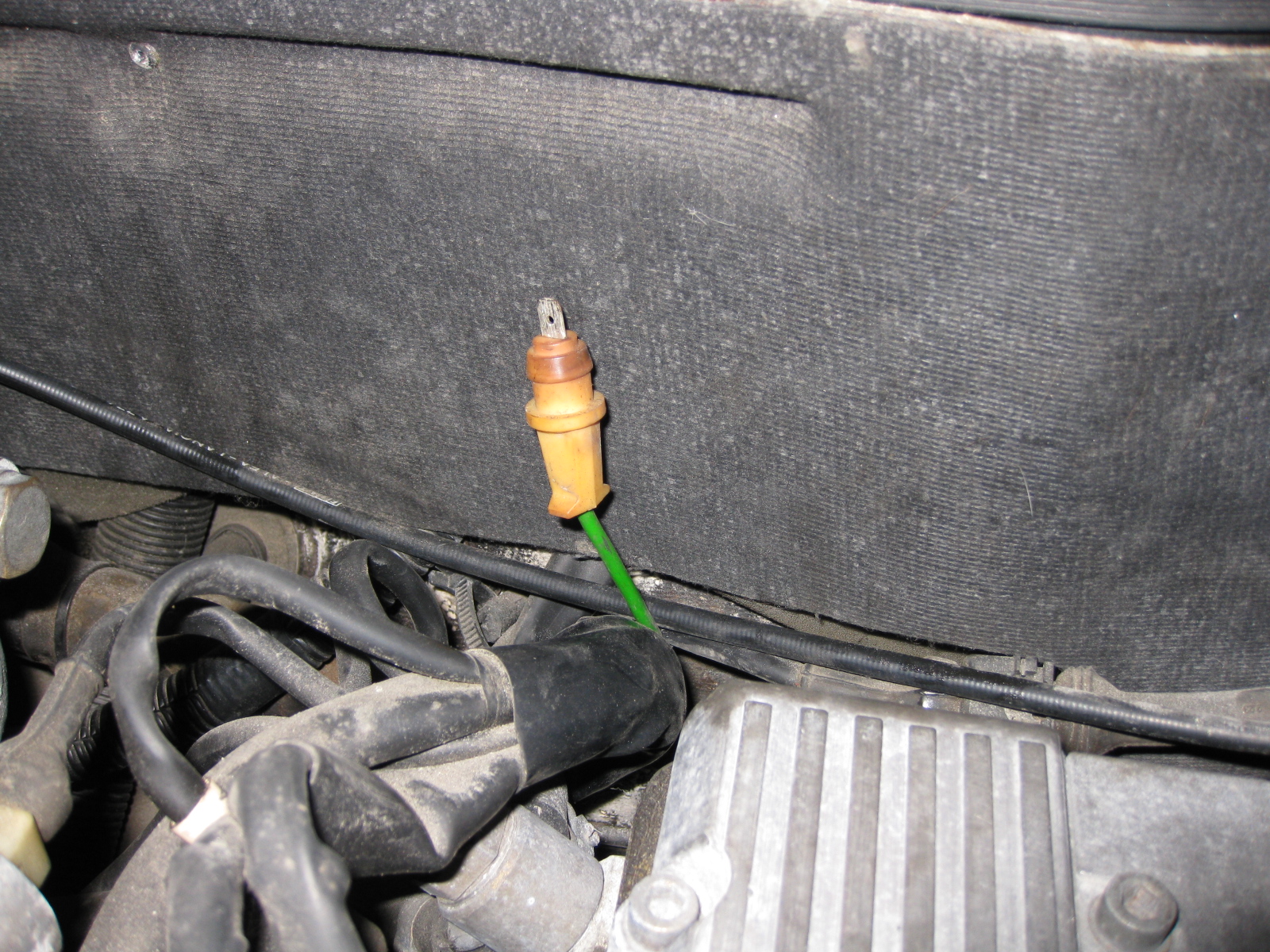

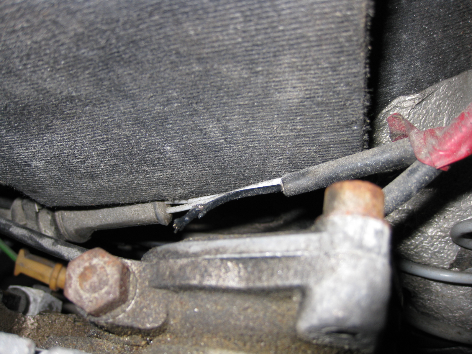

75 TS:
Hat jemand eine Idee, wofür das rote Kabel mit dem orangefarbenen Stecker gut ist? Läuft hinter dem Zylinderkopf parallel zum Gaszug entlang.
Ausserdem hab ich ein abgebissenes schwarzes Kabel, wo nix mehr dran ist. Es sieht so aus, als ob das schwarze Kabel und das rote Kabel zusammengehören.
Kommt auf das schwarze Kabel lediglich ein Kabelschuh drauf oder gehört da noch irgendwas dazwischen.
Falls jemand, der auch einen TS hat mal nachsehen könnte, wär das echt cool.
Ralph

BeitragVerfasst am: Fr 10 Sep 10 20:51:25    Titel:
moin,
also beim v6 würde ich sagen, dass das kabel für die lambdasonde ist. und zwar die signalleitung. die beiden anderen sind für die vorwärmung.
obs beim ts auch so ist?
BeitragVerfasst am: Fr 10 Sep 10 22:06:42    Titel:
Ist das rote Kabel nicht eher grün Question
Ist für Temperaturgeber Wasser...würde ich sagen.
BeitragVerfasst am: Fr 10 Sep 10 22:23:44    Titel:
Das ist Lambdakram, wie Ben geschrieben hat.
BeitragVerfasst am: Fr 10 Sep 10 23:10:57    Titel:
Stimmt...die Lamdasonde hat ja 2 Stecker - den grünen und den doppelten schwarzweissen...
r_v3
BeitragVerfasst am: Di 14 Sep 10 23:07:04    Titel:
Danke für die Hinweise. Hab darauf hin mal das WHB Elektrische Anlage gewälzt. Die Steckverbindung ist überhaupt nicht dokumentiert !!!
Das schwarze läuft weiter zur Lamdasonde und das rote Kabel geht in den dicken Kabelstrang Richtung Steuergerät rein.
Hab das schwarze und das rote Kabel wieder verbunden. Merken tut man allerdings nix.
Ralph
