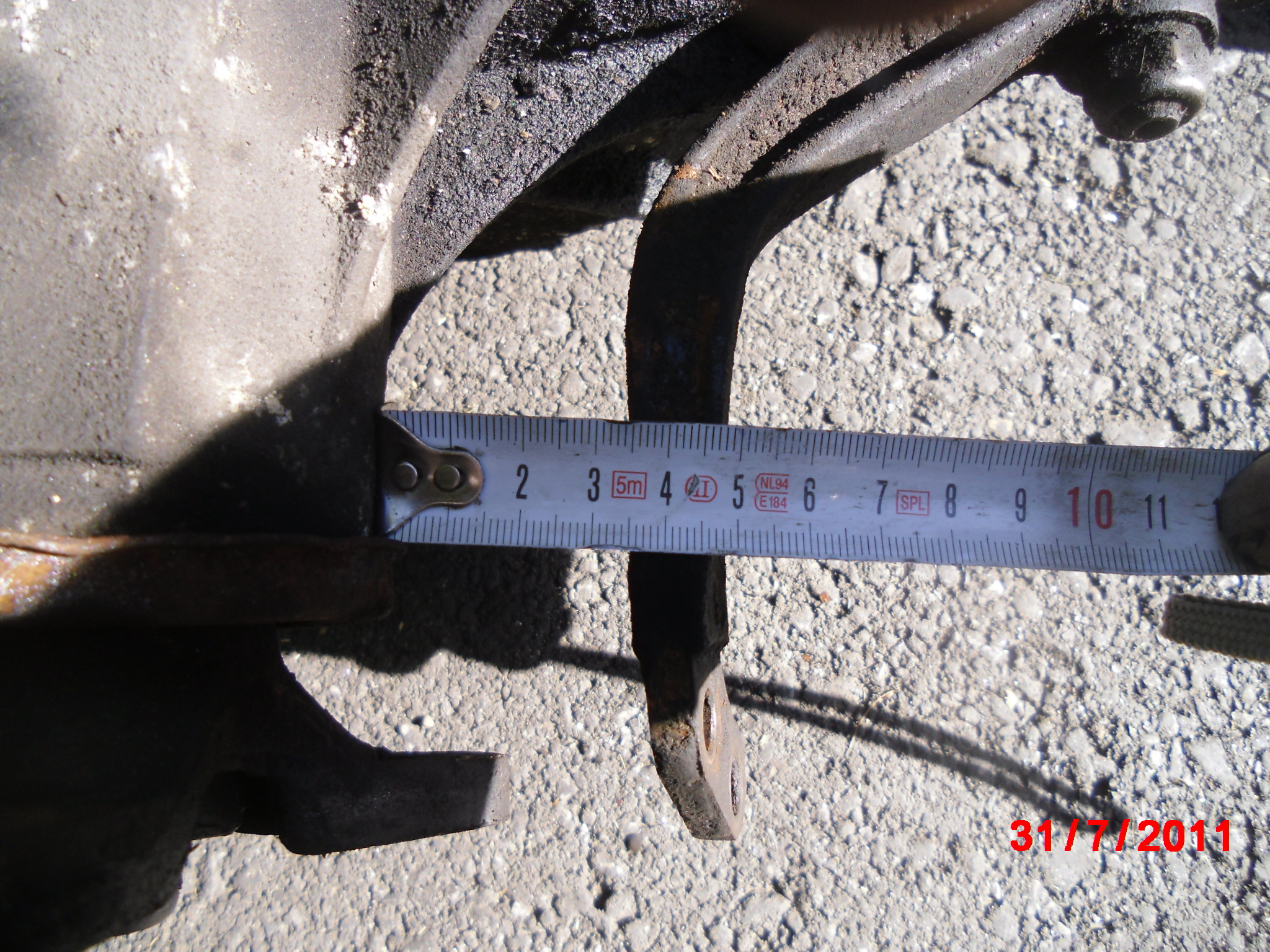

Jetzt wo die Alfetta langsam wieder dem Fahrbetrieb entgegenstrebt stellt sich mir die Frage in welchem Winkel der Schaltstangenbogen auf die Verzahnung der Schaltwelle gehört. Beim Zerlegen hab ich da leider nichts markiert.
Freu mich über Antworten
Danke
Julian
BeitragVerfasst am: Di 24 Aug 10 14:17:19    Titel:
Hilft das Bild?
BeitragVerfasst am: Di 24 Aug 10 14:28:07    Titel:
da grad dran rumgefingert......hätte so 2 Fingerbreiten zum Ausgangswellengehäuse geschätzt, wie am Foto, grobe justierung, bevor du die Brücke allerdings ganz festmachst, Schaltstange montieren und erstmal komplett durchschalten, auf Freigängigkeit prüfen, speziell zur Hardyscheibe und Brücke hin. (mir fehlten da 2 Gänge Embarassed )

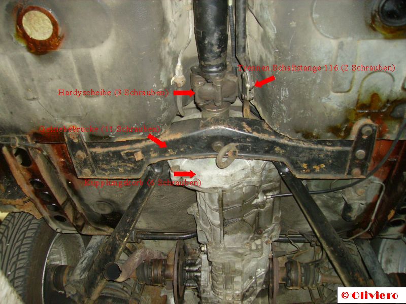

Hallo, hätte eine Frage bezüglich dieser Verzahnung an der Schaltstange.
Bei mir geht nämlich der 2. Gang fast nicht rein, ich muss den Schalthebel nämlich ganz links hinunterwürgen damit ich den 2. Gang erwische sonst ist sofort die 4te drinnen.
Kann ich dort (Oliviero nennt es "Trennen Schaltstange 116.."auf dem Foto) dieses Spiel einstellen, so dass ich die 2te ganz normal einlegen kann?
Mfg Daniel
BeitragVerfasst am: Fr 26 Nov 10 11:11:30    Titel:
Hast du die Sachen gerade zerlegt gehabt?
Bei meinem stand der Umlenkhebel beim Chassis an, musste die Mutter an der Schalteingangswelle runterschrauben und den Hebel um einen Zahn versetzen, dann gings wieder.
Auf dem Bild stand da der Hebel zu weit nach rechts gedreht, steht dann mit der Biegung des Hebels an.
Manuel

JVA
BeitragVerfasst am: Fr 26 Nov 10 20:09:35    Titel:
Es gibt wohl keine andere Möglichkeit als sichs endweder beim Ausbau zu markieren (was ich leider nicht gemacht habe) oder eben mal um eine paar Zähne hin und her zu stecken um es passend einzustellen.
An der Trennstelle lässt sich nix einstellen.
Julian
d-g85
BeitragVerfasst am: Fr 26 Nov 10 23:39:54    Titel:
Also kann ich dort bei der Trennstelle nix einstellen, hätt mich auch gewundert, da mir beim Zusammenbau nix aufgefallen ist. Ich hab aber nur diese Trennstelle beim Getriebewechsel geöffnet, das heißt entweder war die Verzahnung vorher schon falsch, oder die falsche Mittelkonsole vom 75er ist schuld das es sich nicht ausgeht. Muss ich mir nochmal ganz genau ansehen. Danke schon mal.
Mfg Daniel

BeitragVerfasst am: Di 09 Aug 11 13:07:32    Titel:
Fürs Archiv - da ich dasselbe Problem hatte:
