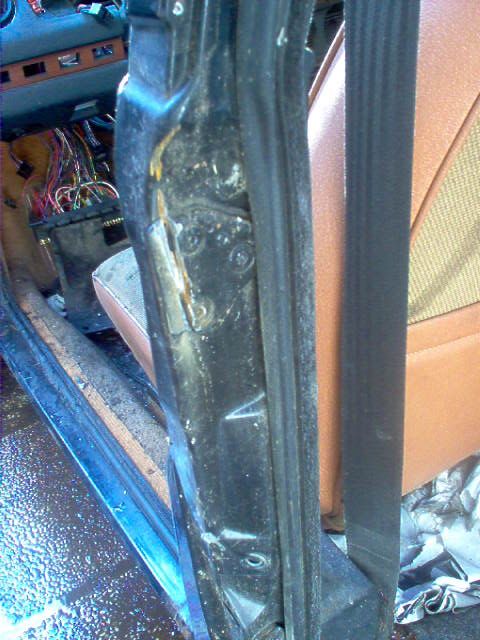

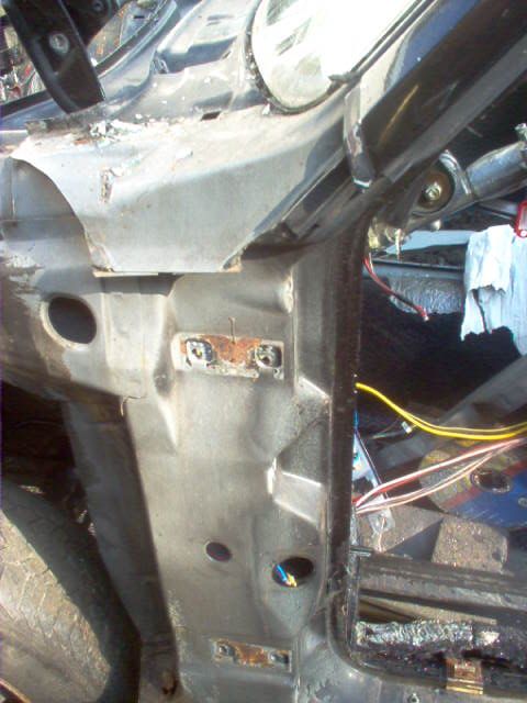

BeitragVerfasst am: Di 19 Jul 05 20:54:41    Titel: Zum Tema Türenausbau
Anbei noch 2 Fotos vom Scharnierkampf:
mit einfachen Mitteln gewonnen (75er)
schweres Geschütz nach Materialverlusten (Alfetta)
edited by ben Wink
So soll es sein
 Dateigröße:  79.63 KB
 Angeschaut:  1673 mal
Bitmörder :evil:
 Dateigröße:  93.16 KB
 Angeschaut:  1625 mal
