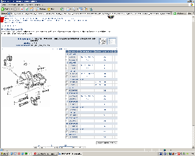

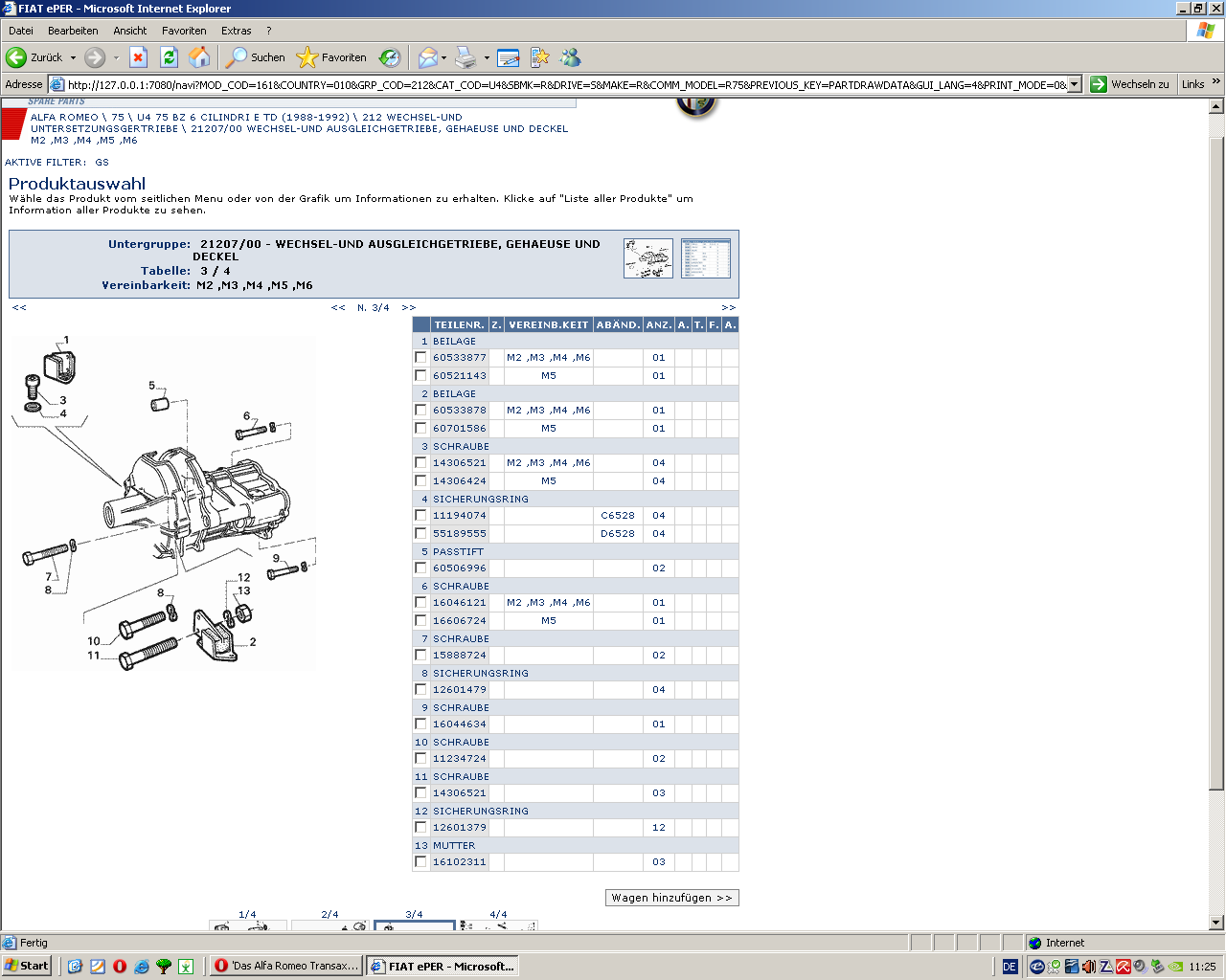

BeitragVerfasst am: Fr 02 Jul 10 11:29:27    Titel:
Teil 1 und 2 sind verschieden - wenn es um die geht Wink
