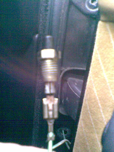

Selbsthilfe ist auch nicht verkehrt, ich habe mich heute über die defekte Innenraumbeleuchtung ran gemacht. Kabel, Relais, Stromversorgung und Türkontaktschalter überprüft!
Siehe da: Kabel, Relais und Stromversorgung sind i.O., aber die beiden Türkontaktschalter total korrodiert! Shocked
Das sind die typischen Standschäden, einer trockenen Garage!
Also die Türkontakte rausgeschraubt, mit der guten Messingbürste gereinigt und mit Kontaktspray behandelt und anschliessend wieder montiert, Ergebnis-> es leuchtet wieder ganz automatisch wenn man die Türen öffnet! Cool
Korrodierter Türkontakt.
