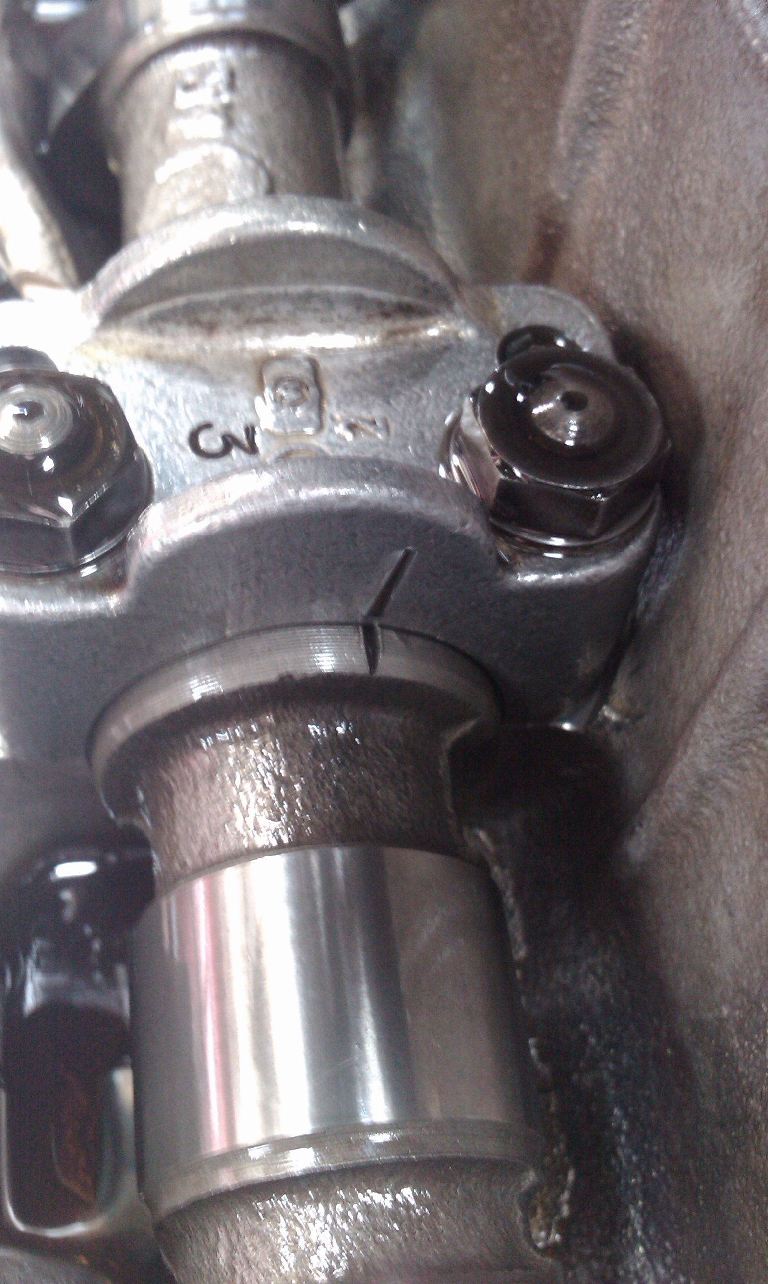

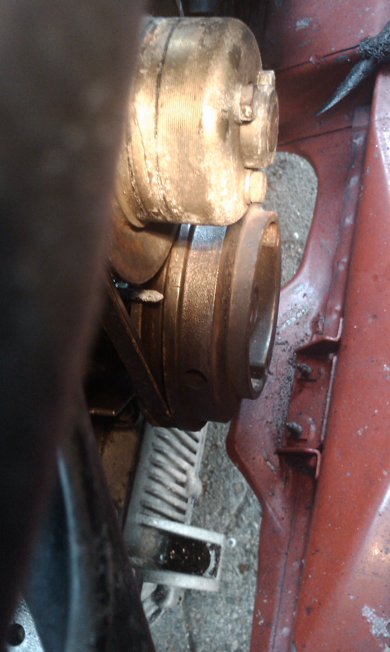

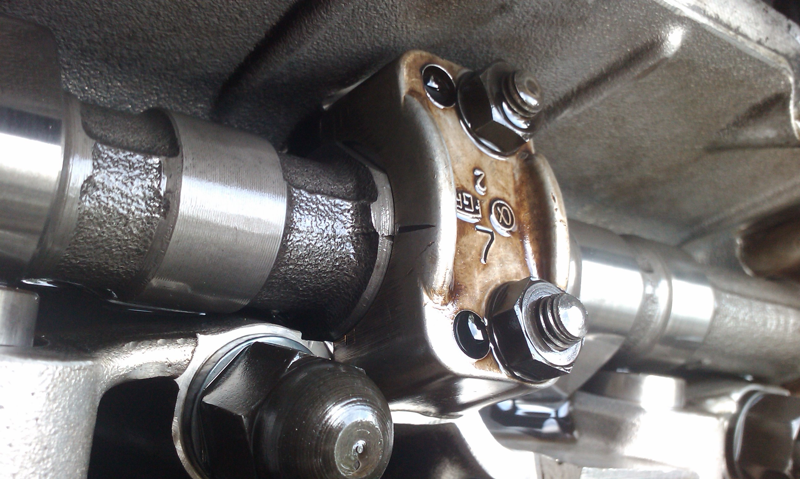

Danach war erst mal Pause. Die Tage habe ich die Steuerzeiten überprüft und siehe da Shocked!...
Ich ging an die Sache optimistisch ran, hab alles in Ordnung gebracht. Heute dann Zündung wieder eingestellt, aber das selbe Problem. Sad

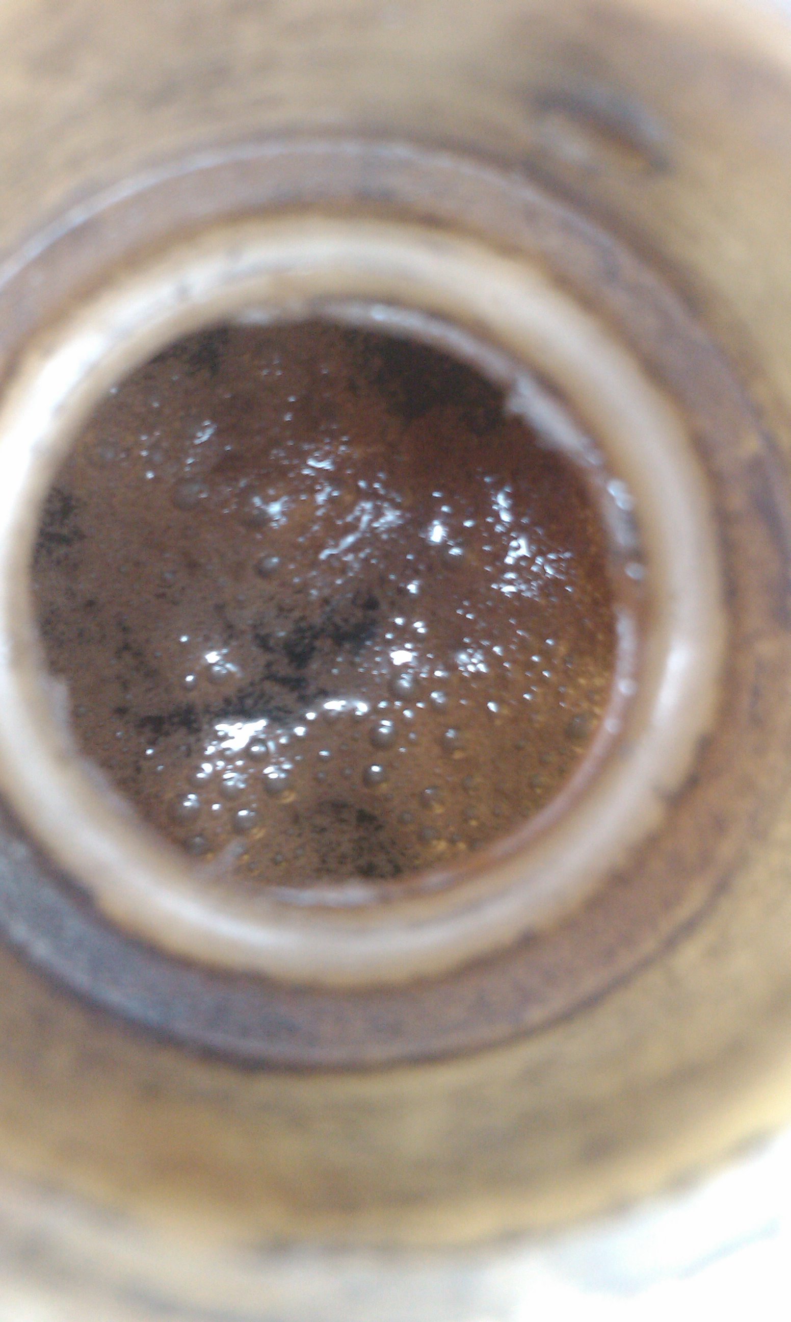

Im Kühlwasserbehälter habe ich dann auch noch eine Entdeckung gemacht (siehe Foto).
Meine Vermutung ist jetzt, dass die neue Kopfdichtung schon wieder hin ist, kann mir wer das bestätigen?

Hab nach der Welle ausgerichtet (war einfacher zudrehen)

wegen der brühe im ausgleichsbehälter würde ich mir keine kopf machen ,das ist vermutlich der rest der noch im kühler war,aber das klappergeräusch ist nicht so toll,mach mal eine kompresionsprüfung,ventielspiel überprüfen,und dann würde ich eine druckverlusstprüfung machen um eventuell festzustellen ob ein ventil krumm ist.
