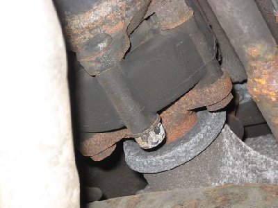

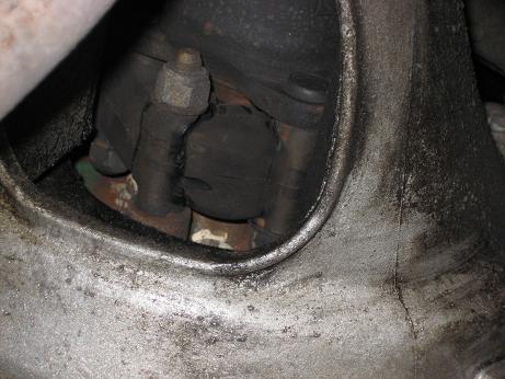

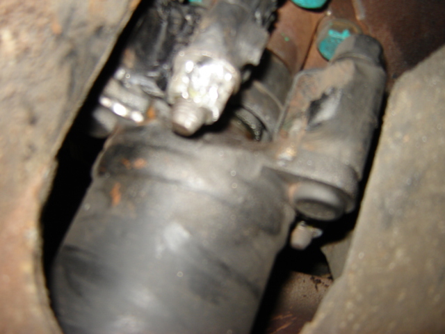

...und hier nochmal Bilder, diesmal von den Hardy-Scheiben. In meinem nicht mehr ganz jugendlichen Leichtsinn würde ich nur die vorderste Hardyscheibe tauschen..... oder wär das jetzt blöd?
Ich mein blöd ja sowieso, weil die meiste Arbeit, kann gleich der Simmering mit gemacht werden, oder?
VG Carsten
...das Ende

...in der Mitte

...ganz vordere, ist glaube ich tot....

BeitragVerfasst am: Di 11 Mai 10 08:50:52    Titel: Re: ...sind hier alle Hardys hin?....ich glaub nur die vorde
So richtig 100%ig etwas erkennen kann ich jetzt nicht. Ist halt die Frage, was Du mit dem Auto anstellen willst. Soll es weiter gefahren werden, auch über einen längeren Zeitraum, dann macht's sicher Sinn, gleich alle zu tauschen. Die Welle muss ja so oder so raus. Kann mich dran erinnern, dass er damals komplett ruhig lief, aber das ist ja nun auch schon einige Jährchen her. Entscheide halt nach Geldbeutel; die hinteren sehen ja jetzt, zumindest auf den Bildern, nicht komplett fertig aus, wenngleich eine davon mindestens mal leicht porös erscheint...

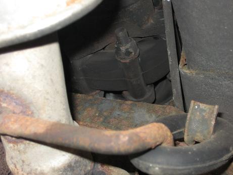

cccarsten
BeitragVerfasst am: Fr 02 Jul 10 00:37:29    Titel:
.... traue mich das ja kaum hier vorzutragen.....
fährt wieder super die Büchse !!!
(naja, alle schön verdrängten Kleinigkeiten sind immer noch da, aber wird schon werden..... - darüber berichte ich dann mal nächste Woche in unserer TÜV/AU Rubrik...)
Das Geknarze/Geschäpper/Gepolter kam einfach nur von 2 zu lässig angezogenen Schrauben. Die hintere Motorbefestigung (unter/neben der Kardanwelle) hatte leichtes Spiel, und deshalb hats ab und an etwas geschäppert - auch bei Schlechtwegestrecke und stehendem Motor (hatte ja auch allen Grund dazu....).
Leider hatte ich erst heut abend die Möglichkeit einer Bühne (und hab das gute Stück bis dahin nur seltenst gefahren).
Nu sind die Schrauben fest + Konterung.... da geht nix mehr schief.
