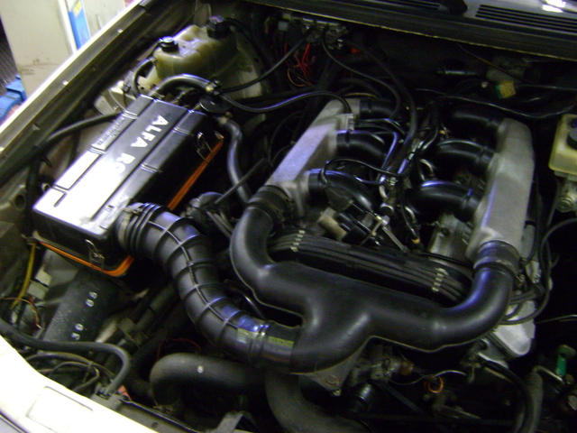

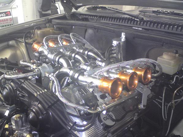

@ CEM
die CEM Einspritzung sieht zwar extrem unschön aus, ist aber aufgrund ihrer Einzeldrosselklappen in Tunerkreisen als Günstiglösung recht beliebt......

Omawari_San Gast
Verfasst am: Mo 22 Feb 10 01:49:59 Titel: |
@Mätt: Hast du mehr Infos zu den Einzeldrosselklappen?
