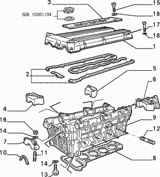

Wo der Saisonstart ja ins Wasser -oder die Bremsflüssigkeit-gefallen ist, kann ich ja weiter schrauben...
Gibt es beim Tausch der VDD etwas besonderes zu beachten?
Außer das Spiel im Phasenschieber?
Reparaturhandbuch schweigt sich ja über die Dichtung aus.
Das Set besteht aus einer zweiteiligen großen umlaufenden Dichtung, einem kurzen Stück, und den drei Halbmonddichtungen.
Hat wer ein Foto wo die kleinen hinkommen?

Ich denke das kleine Stück vorne in die Mitte und die Halbmonde dort, wo die NW ohne Verteiler sitzt.

Sollte man die Dichtung mit Dichtmasse einbauen? Hatte mal irgendwo gelesen, dass es ohne Probleme geben könnte...

Also ich habe das nicht mit Dichtmasse gemacht, will aber nicht behaupten, dass ich das nun nach Lehrbuch gemacht hätte. Wichtig ist, dass Du die Überreste der alten gut entfernst und vor der Montage der neuen alles gut "ausrichtest". Da war ich mal schlampig und es siffte hinterher wieder. Ansonsten kann man da m.E. wenig falsch machen...

ich tu immer ein bisschen dichtmasse, es sind zu viele schrauben und mein rucken ist nich mehr so fit wie vor 10 jahren.

als ich mal selbst Ventile einstellte (nervig, da immer erst zum Freundlichen, wegen der passenden Plättchen....dann für genaues Ventilspiel ja meist noch ein 2. Mal - ich hab leider keinen kompletten Satz).....
hab ich letztlich die Dichtung mit nem Hauch Dichtmasse (z.B. Hylomar) eingebaut, war sonst leider nicht dicht zu kriegen.
