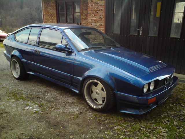

Hallo!
Wollte mich hier mal kurz vorstellen, da ich seit kurzem Alfa GTV6 Besitzer bin, und schon ein wenig in eurem Forum herumgeschnüffelt hab und sagen muss, dass ich schon einiges Interessantes gelesen hab Very Happy !
Mein Name ist Daniel und ich komme aus dem Bezirk Feldbach (Österreich/Süd-Oststeiermark)!
Habe kürzlich einen 81er Gtv6 mit Zender Verbau und 3 Liter Maschine erworben und bin jetzt gerade dabei, ihn Rostfrei und Pickerltauglich zu machen!
Kupplung hab ich schon repariert und Getriebe getauscht, bin gerade bei der Unterbodenpflege...
Sonst ist sein Zustand bis auf ein bisschen Rost und Innenaustattung nicht so schlecht!
Aber ein Problem hab ich leider noch mit dem Motor, und hoffe ihr seid so nett und wollt/könnt mir vielleicht helfen, wenn so manche Fragen auftauchen?? Rolling Eyes
Mfg Daniel
Mein 81er GTV6 2,5/3,0
 Dateigröße:  80.22 KB
 Angeschaut:  1244 mal
