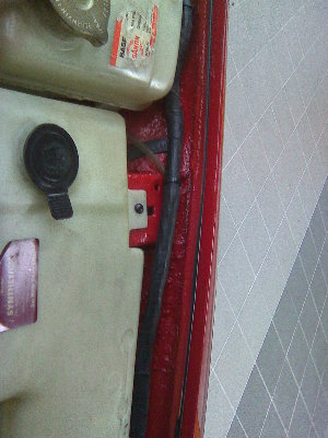

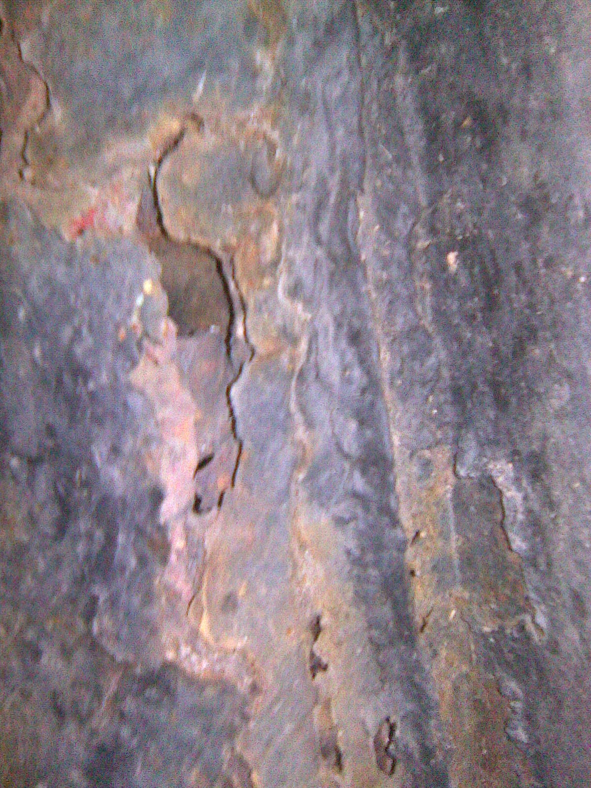

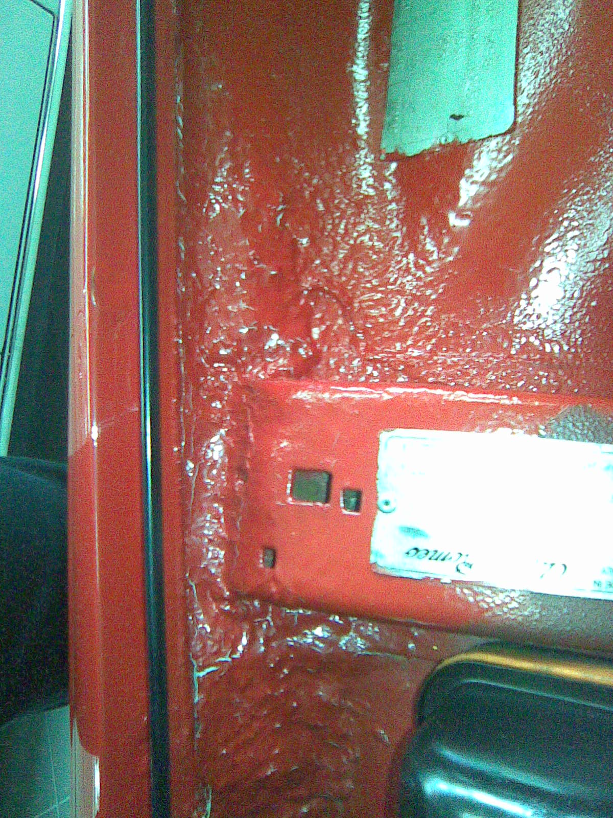

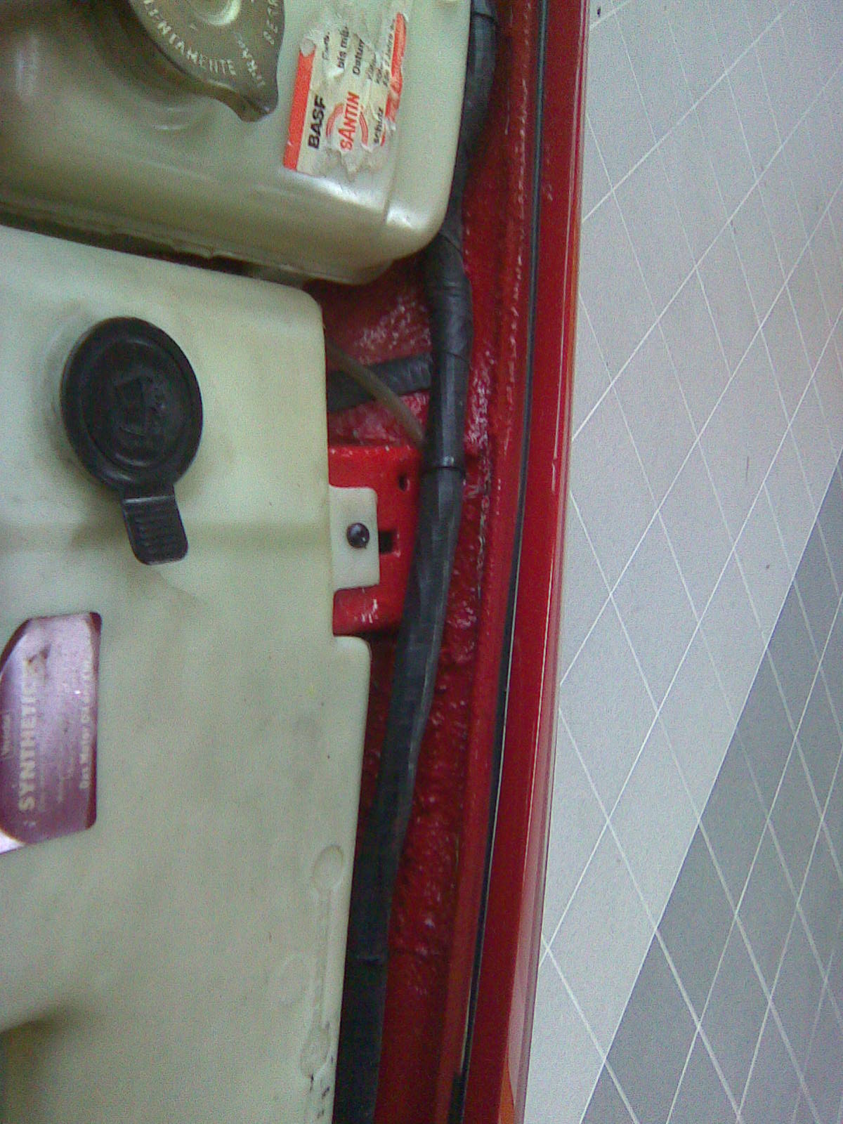

Es wird z. Zt. ein GTV 6 mit Gleichmotor, 1. Hd. für 12.500.- angeboten, der Anhand der Fotos recht gut aussieht. Ich bin dann mal losgefahren (1000 km hin und zurück) und habe ihn mir angesehen.
Es war sehr ernüchternd. Er war von außen schon lackiert (der Besitzer findet es so schöner Äh Hallo????).
Die Reserveradwanne und der Batteriekasten wurden schon geschweißt. Die Schläuche der Ablauföffnungen der Heckklappe entfernt und die Öffnungen zugeschweißt.
Der Unterboden und die Innenausstattung sahen aber sehr gut aus.
Dann das Öffnen des Motorraumes. Die Stehbleche wurden an den Kotflügelaufnahmen mit Silikon an- ausgespritzt und überlackiert. Daraufhin habe ich mir die vorderen Radhäuser angesehen. Auf der linken Seite konnte ich mit der ganzen Hand in den Motorraum greifen und wurde nur durch den Wischwasserbehälter aufgehalten. Sobald ich auf das Silikon vorsichtig Druck ausübte, knisterte das darunterliegende verrostete Blech enorm. Ich wollte diese Kunst jedoch nicht zerstören.
Fotos sind leider mit Handy gemacht.
Na ja alles Weitere habe ich mir erspart, denn eine Restaurierung habe ich z. Zt. noch immer nicht beendet und so richtige Lust zum Weitermachen zur Zeit auch nicht.

Ich habe mir das Angebot mal angesehen. Auf den Fotos sieht er recht gut aus. Aber die sind ja auch nur oberflächlich. Das mit den Stehblechen und dem Silikon, is schon ein dicker Hund. Überhaupt einen solchen Preis für verdecke Rostschäden zu verlangen Shocked
Hast den Verkäufer darauf angesprochen, oder dezent einen Angang gemacht Cool
BeitragVerfasst am: Di 09 März 10 12:05:11    Titel: GTV6 2.8
Hallo Donzi,
den Verkäufer konnte ich leider nicht zur Rede stellen, da der GTV ja in einem Auktionhaus steht. Aber den Verkäufer des Hauses habe ich auf die Mängel hingewiesen, bzw. gezeigt. Er wollte mal den Verkäufer ansprechen. Denn auf den Hinweis, das dieses Auto niemand so für diesen Preis kauft bzw. wenn dann nur einer der sich die Hose mit der Kneifzange anzieht.

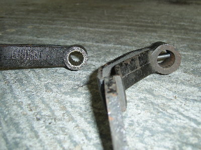

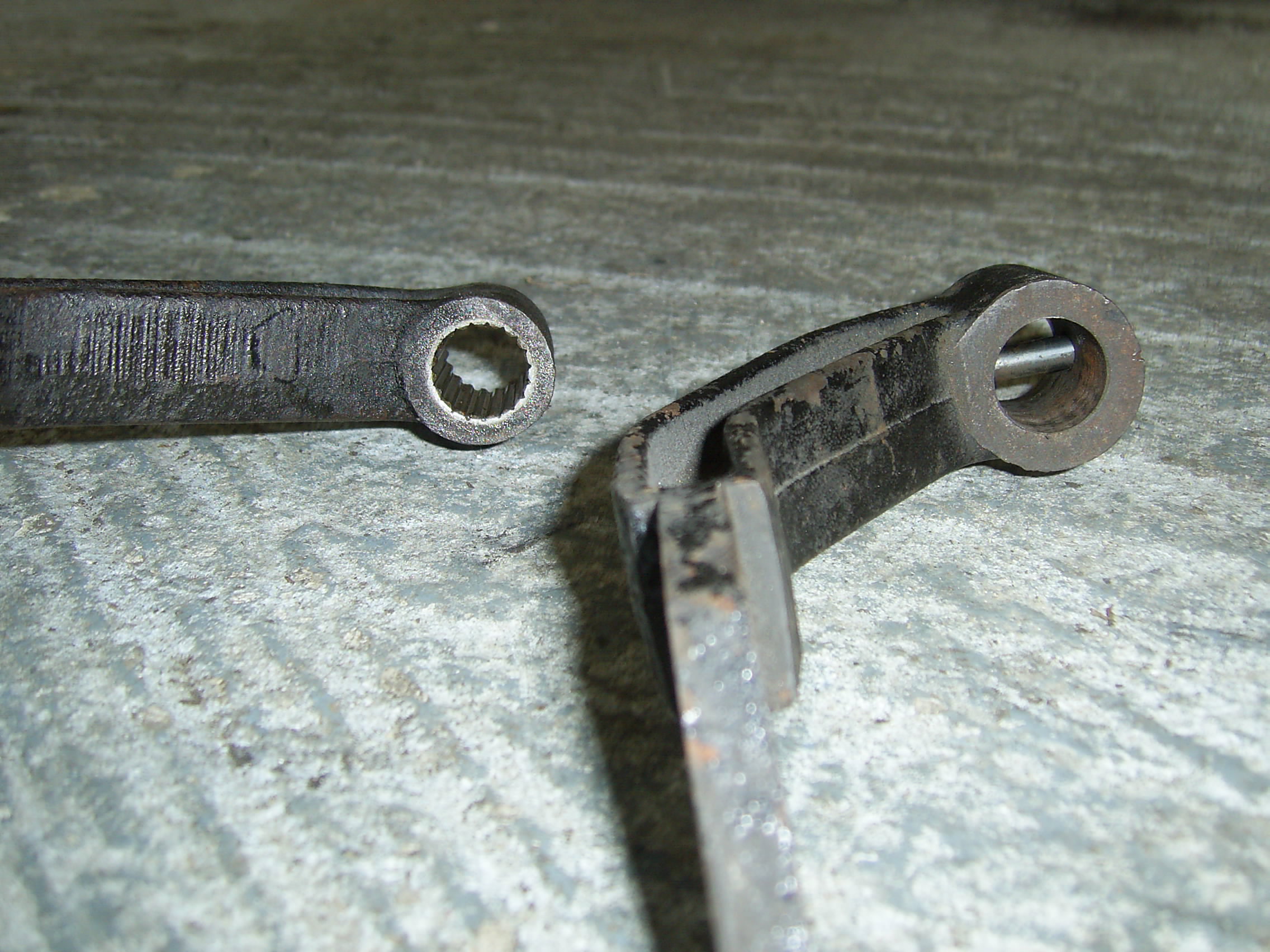

Wie ich mal die ganzen Schalthebel nebeneinander gelegt habe, gab es 3 verschiedene Versionen.
Einmal verzahnt mit direkter Hebelei, einmal mit Splint und direkter Hebelei und einmal mit Splint und der Umlenkmimik.
Denke der mit Splint und direkter Hebelei dürfte der originale GTV6 mit 75er Bodengruppe sein.

BeitragVerfasst am: Di 02 Nov 10 08:28:10    Titel: Re: GTV
Hast aber ganz schön viel weggeflext um Platz zu schaffen Wink
Also gehst du auch in der Annahme, dass es die Gtv6 mit neuer Bodengruppe (ab Werk) aber OHNE Schaltmimik des 75 gegeben hat.
Vermutung, aber wirklich bestätigt oder gegenteilig bewiesen bekam ich es noch nicht.

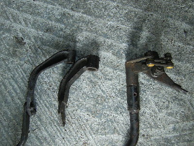

Foto:
links - Hebel verzahnt 116 Standard
Mitte- Hebel unverzahnt GTV6 für glatte Schaltwelle
rechts - 75
