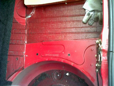

Im Zuge der Sezierung des 75ers wird natürlich auch (nur zur Erinnerungszwecken selbverständlich) die Fahrgestellnummer nebst Papieren aufgehoben. Aber ich habe die nicht gefunden. Normalerweise sind die doch immer am Kofferboden eingeschlagen. Da war aber nichts. Nur eine original aufgenietete Typnummer. Auch im Motorraum habe ich nix gefunden. Ist der America da anders, weil der doch auhc einen anderen Kofferboden wegen Tank/Stoßstangenaufhängung hat? Ich habe das Heck abgeschnitten, weil die Stoßstange nicht herunterzubekommen war (die Köpfe der Muttern sind sofort rund gewesen, 2 abgerissen, 2 rund...). Beim Jaguar ist die Nummer zB am Heckblech AUSSEN Shocked
P.S. ich habe jetzt schon 2 Kfz-Briefe für 75 America aus D mit einigen Eintragungen was Reifen und Felgen betrifft, kann da wer Kopien brauchen? Den einen Brief könnte ich auch im Original abgeben (mit Nummer, damit hier kein Mißbrauch betrieben wird) Embarassed
BeitragVerfasst am: Do 30 Jun 05 23:09:12    Titel:
Hallo Oliviero,
eigentlich sollte sich die Nummer auf dem Kofferaumboden, rechts neben der Reserveradwanne befinden. Evtl. ist aber auch dieser schon einmal getauscht worden und die Nummer nicht nachgeschlagen worden.
Eine weitere Stelle - normalerweise aber nur bei Fahrzeugen die definitv für den US-Markt gedacht waren - ist vorne in einem kleinen Ausschnitt der Windschutzscheibe links unten in der Ecke zur "A"-Säule.
BeitragVerfasst am: Fr 01 Jul 05 13:40:21    Titel:
Die Fahrgestellnr. fehlt bei meinem auch. Sollte normalerweise wirklich neben der Reserveradmulde im Kofferaumboden sein.
Deswegen zog sich die Vollabnahme meines 75 sehr in die Länge.
BeitragVerfasst am: Fr 01 Jul 05 15:56:35    Titel:
OK, danke. Das leere Blech schneide ich dann doch nicht raus...sowas gäbe es aber bei einem deutschen Auto nciht, oder? Wink ...ich glaube, ich schaue mal lieber bei meinem nach... Shocked
BeitragVerfasst am: Sa 02 Jul 05 00:48:12    Titel:

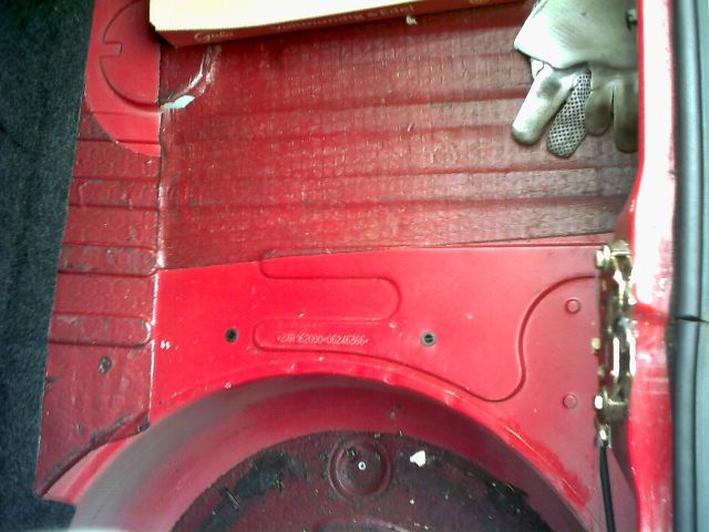

vielleicht hat da mal jemand drüberlackiert oder ne Matte drübergeklebt?
Zwischen den 2 Plastikstopfen ist die Nummer normalerweise zu finden.
