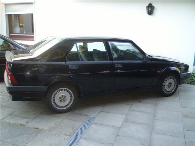

Das Heizungsgebläse im TS schweigt - recht blöd für einen zukünftigen Winterwagen... Den Widerstand habe ich bereits gewechselt (er war auch schon durch), leider erfolglos. Welche Möglichkeiten habe ich noch ausser den Ausbau der Gebläsemotoren? Die Sicherungen sind auch schon gecheckt!
Normalerweise ist immer der Widerstand schuld, diesmal sinds wohl gleich zwei Fehler im System.
Ach ja, hier noch die offizielle Vorstellung des Trümmers:
EZ 12/88, 300(!)TKM, G-KAT, Radio/Kass.(!), warscheinlich ATM, ATG, ein Stoßdämpfer hin, Bremse vorn zieht links, hinten OK, Verbreiterung hi.li. löst sich ab, innen sauber, ganze 100€ teuer
