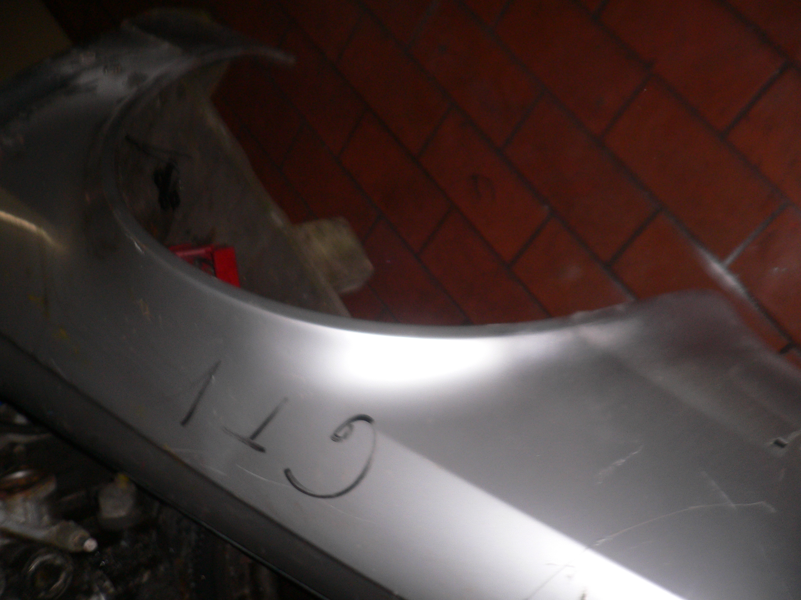

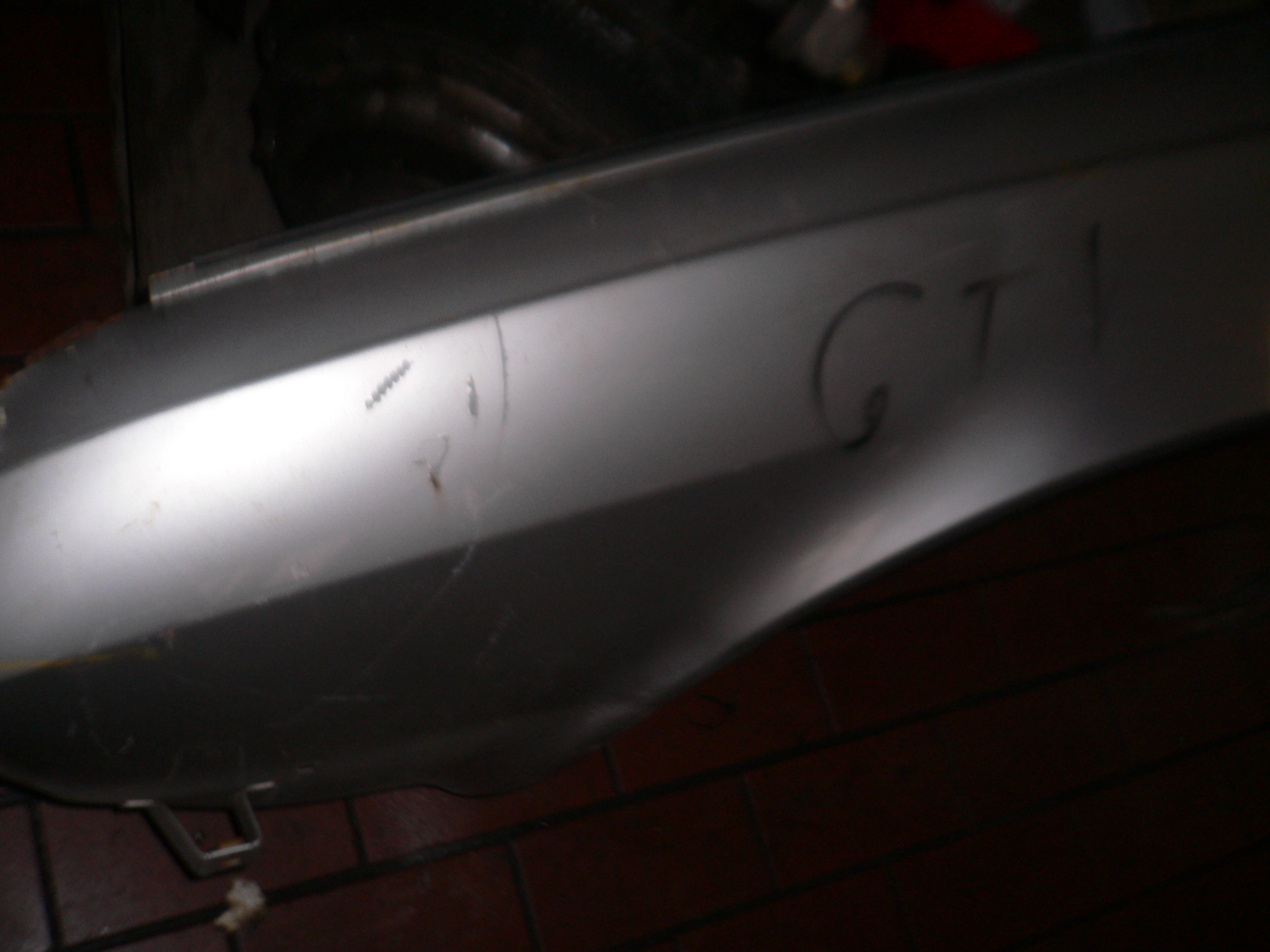

servus an die forum gemeinschaft,
kann mir jemand sagen, ob der kotflügel, auf dem bild, auf meine gtv I. serie 116.36 passt(4zylindermodel), gegenüber dem der noch auf auto ist fehlt mir das loch für den blinker und die halterung für die stossstange habe ich auch nicht auf meinem alten!
danke und schöne grüße!

BeitragVerfasst am: Di 19 Jan 10 23:54:30    Titel:
Das ist ein Kotflügel ab Bj. 1980, also Plastikstange.
Da waren die Blinker in der Stoßstange, sowie die Zusatzhalterung für die Stoßstange am Kotflügel angebracht.
Übrigens müsste noch ein rechteckiges Loch zw. Radausschnitt und Türseite sein, dort sitzt nämlich der Seitenblinker bei den Plastikmodellen.
Wenn du den Halter entfernst und ein Loch für den Blinker machst sollte er passen.
Würde mich wundern wenn noch etwas anders wäre, aber wart mal auf die Spezialisten.
