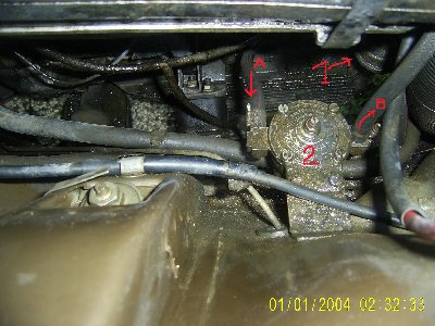

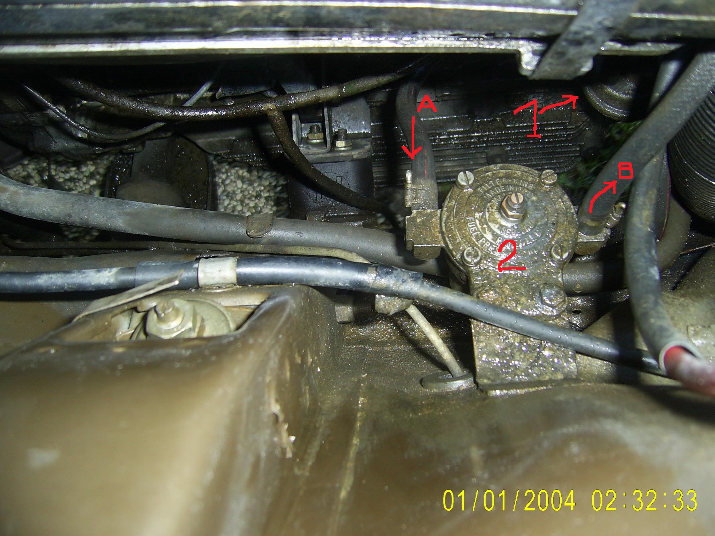

Verfasst am: So 10 Jan 10 22:19:31 Titel: |
Zur Verdeutlichung - habe auf die Schnelle kein bessees Foto gefunden:
1 = Benzinpumpe
2 = Benzinfilter
A= Zuleitung Pumpe -> Filter
B= Zuleitung Filter -> Vergaser
nicht zu sehen ist die Leitung Tank -> Pumpe, aber stehst du vor der Baustelle erklärt es sich von selbst.
Pumpe wie auch filter sind jeweils mit "in" und "out" oder Pfeilen oder ähnlichem beschrieben, dass nicht verwechseln !!!
Alle Angaben von 116, aber ich denke ist am 75 nahezu gleich.
