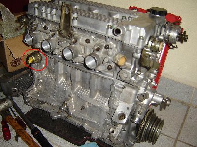

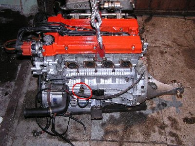

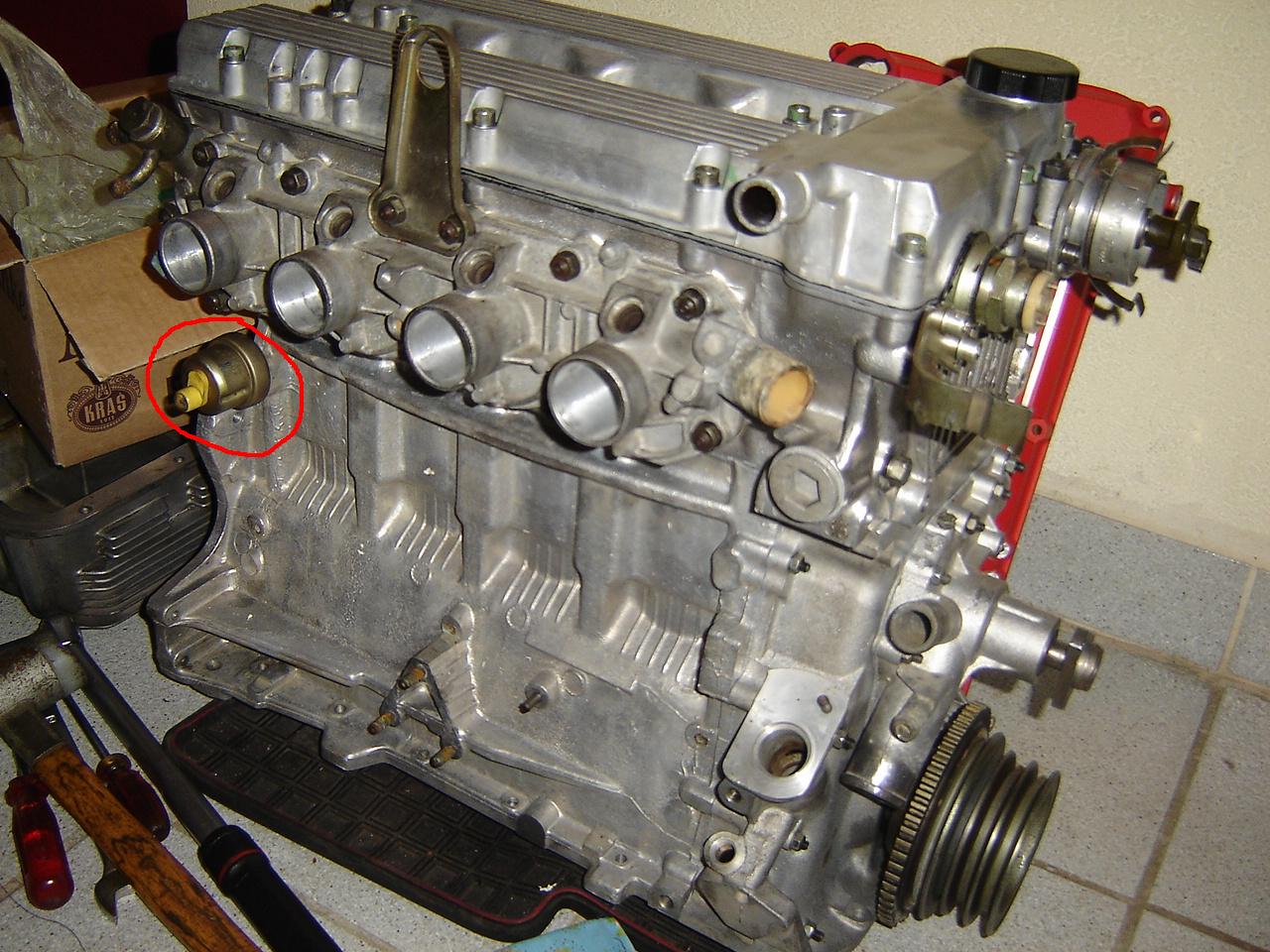

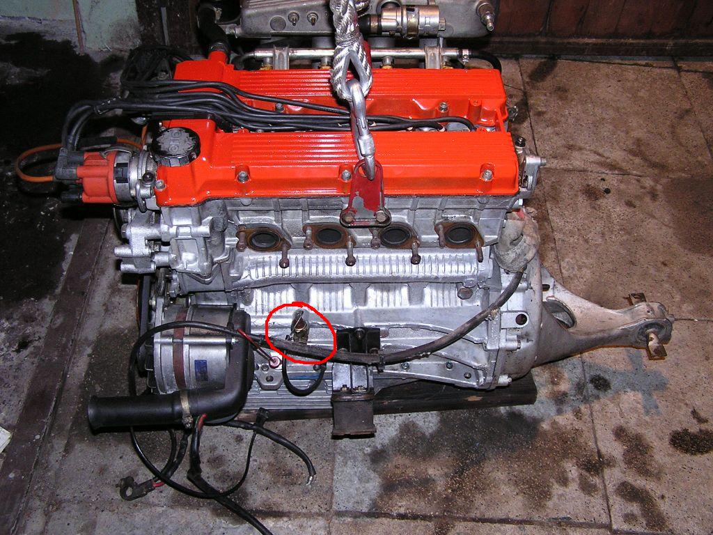

meine öldruckanzeige zeigt nichts mehr an.nun will ich den geber oder schalter wechseln (gross oder klein).welcher von beiden gehört original rein und wo sitzt er?
danke
BeitragVerfasst am: Mi 23 Dez 09 22:30:31    Titel:
grosere ist fur manometer und der kleinere ist fur minimaldruck

Alfons
BeitragVerfasst am: Mi 23 Dez 09 23:11:11    Titel:
cool danke und der kleine sitzt selbe seite vorne wa?
lg Jan
team.richter
BeitragVerfasst am: Mi 23 Dez 09 23:42:22    Titel:
Geber Bild 1 (der bewegt den kleinen Zeiger im Amaturenbrett) wenn man vor dem Auto steht links hinten am Motor.
Geber Bild 2 (der macht die kleine rote Lampe im Amaturenbrett an und aus) wenn man vor dem Auto steht rechts vorne am Motor.

BeitragVerfasst am: Do 24 Dez 09 00:06:25    Titel:
schlussel 14 braucht man fur den geber im bild 1
