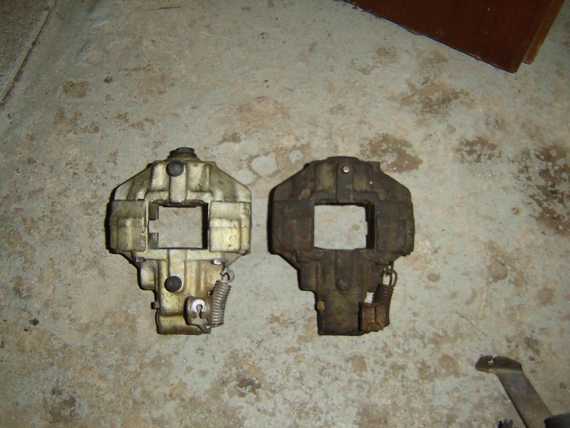

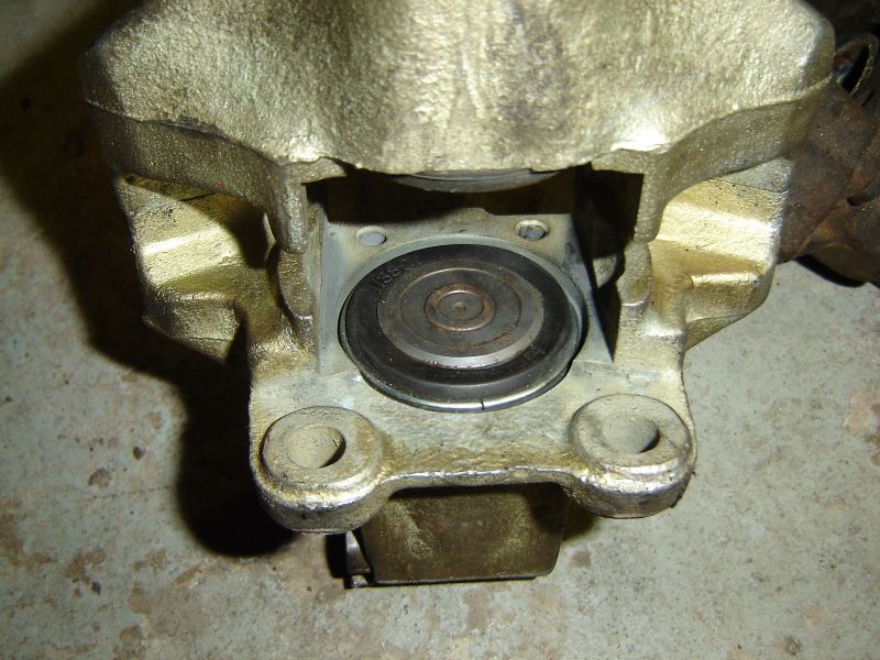

superfly tnt Gast
Verfasst am: Do 07 Jan 10 20:28:51 Titel: |
neu oder gebraucht?
