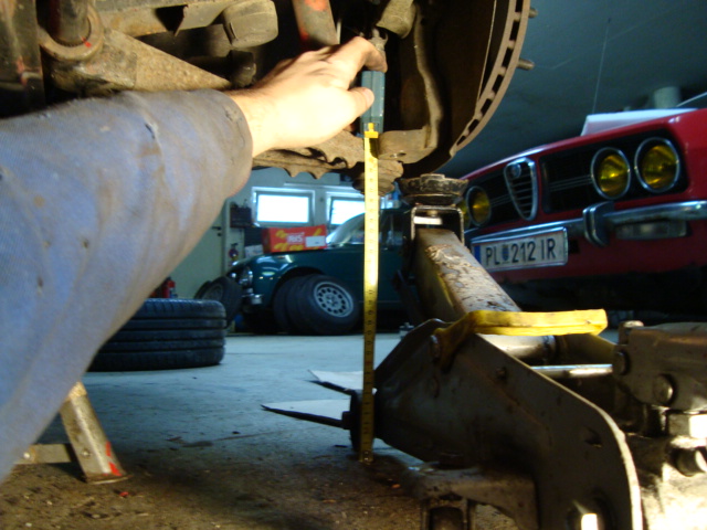

Habe kurz ins Video geschaut, ich halte nicht viel von der Meßmethode. Superfly zB schwört ja drauf, aber ich finde es nicht so exakt. Mit der Zählmethode kommt man aber immer perfekt und genau hin.
Ich messe, um wieviel die Höhenänderung sein soll (Fahrerseite gebe ich immer 1 cm höher), dann rechne ich mir den Zahnversatz aus. Dann messe ich in entlastetem Zustand bereits Abstand Querlenker - Boden. Dann zähle ich vorne und hinten und stecke die Drehstäbe hinein. Dann messe ich wieder - so vermeide ich daß ich um einen Zahn falsch liege, denn ein Zahn auf einer Seite falsch mach ja gleich ein paar cm aus, und um einen Zahn irrt man sich schon mal - das sticht dann ins Auge. Wenn dann das Meßergebnis zeigt, daß die Zähne richtig erwischt sind, baue ich zusammen, das funktioniert immer.

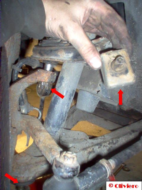

Von welchen Gummipuffern redet ihr eigentlich?
BeitragVerfasst am: Mo 14 Dez 09 16:30:04    Titel:
Die die den oberen Tragarm abstützen, bevor er am Preßteil des Radkastens aufliegt, schont vermutlich die Vorderraufaufhängung in aufgebockten Zustand.
Den halte ich gerade hier in der Hand:
BeitragVerfasst am: Mo 14 Dez 09 16:47:12    Titel:
Ahja! Gibts aber nur an den 116ern, oder? Am 75er hab ich das Teil noch nie gesehen.

Puncto messen: ich messe den Abstand Dreieckslenker (da gibt es 2 Verdickungen, die eignen sich gut als Meßpunkt) und Boden. Ist aber prinzipiell egal, weil es geht ja nur um die Differenz. Die kann man zur Garagendecke auch nehmen Wink
Eben! Aber halt senkrecht!
