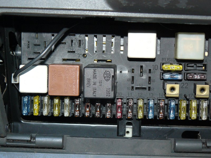

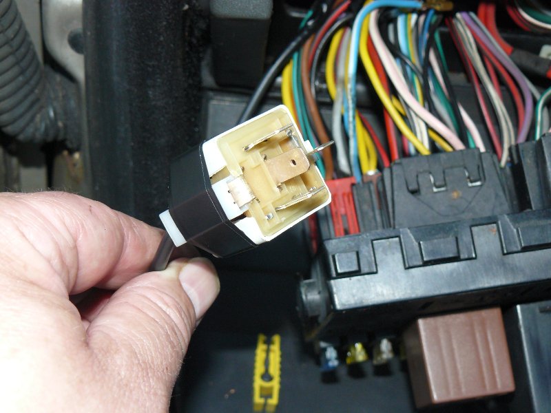

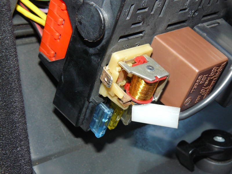

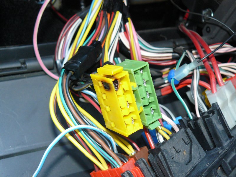

BeitragVerfasst am: Mi 15 Dez 10 20:31:34    Titel: Nachlese
wollte hier noch einmal meine Lösung des Problems darstellen:
Der verschmorte Stecker.
Der Kontakt am Sicherungs-Paneel war ebenfalls stark korrodiert und lose.

Abgehender Anschluss des Relais nach oben gebogen.
 Dateigröße:  154.79 KB

Modifiziertes Relais, das Anschlusskabel vom alten Steckverbinder trennen, verlängern und mit einem Steckkontakt direkt am Relais anschließen.
 Dateigröße:  96.68 KB
 Angeschaut:  1625 mal
Fertiger Anschluss
 Dateigröße:  122.45 KB
 Angeschaut:  1608 mal
BeitragVerfasst am: Di 21 Dez 10 20:37:04    Titel:
Die Ursache des Verschmorens war bei mir übrigens eine undichte
Windschutzscheibe ....
Gruß Matthias
