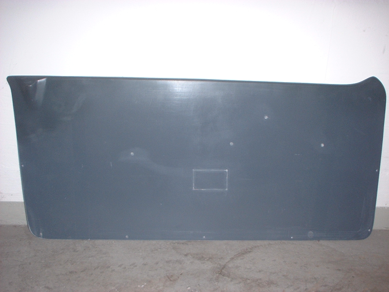

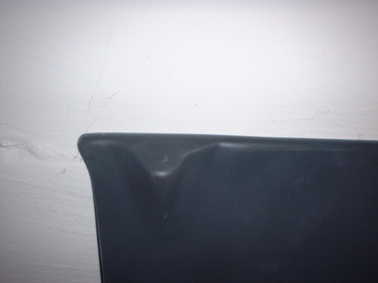

BeitragVerfasst am: Do 26 Nov 09 09:31:58    Titel:
oder so etwas aus GFK
Very Happy

alfettagtv125
BeitragVerfasst am: Do 26 Nov 09 09:43:00    Titel:
... die wirst Du Dir wohl anfertigen lassen müssen - so weit mir bekannt, gab es nur ganz selten Letervollausstattungen ... aber da hast Du ja in den Vorbeiträgen einiges lesen können
