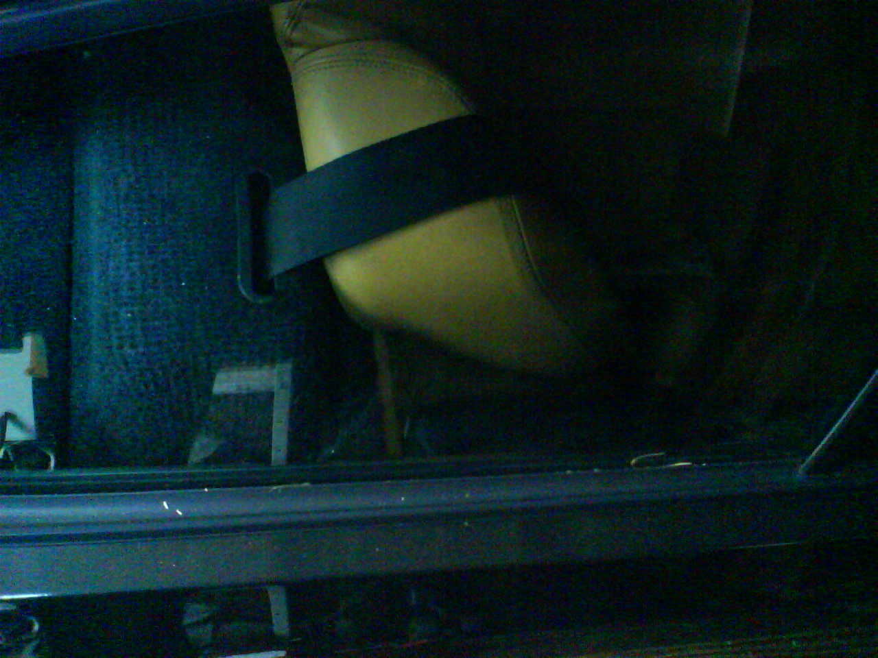

meine GTV 2.0l Bj. 1984 besitzt hinten leider nur Beckengurte und selbst die sind nachgerüstet worden. Nun gab es aber in den GTVs wohl auch 3-Punkt Gurte, die oberen Haltepunkte waren knapps über / hinter der Rücksitzbank re und li angeschlagen. Hat jemand Infos darüber ob ich so etwas nachrüsten kann?

Ja, kannst nachrüsten. Löcher zum befestigen der Gurttrommel( Aufrollers)sind bereits vorhanden. Hutablage raus. Sitzbank raus. In die Hutablage muß entsprechendes Loch geschnitten werden, um den Gurt dort durchzuführen.
Is eigentlich ein einfache Arbeit. Ich hatte Rücksitzgurte aus einem Audi 80 genommen, der zur Verfügung stand.

Danke schon mal... ich hab mal grad nachgeschaut, die Anschlagpunkte sind wohl auch bei mir vorhanden. Sehe ich das richtig: die Gurttrommeln werden von oben drauf geschaubt, sozusagen unter die Wulst der Ablage eingebaut?
Schön wäre wenn Du mal ein Foto von der Stelle des Loches in der Ablage (na ja eine Ablage ist das eher nicht, aber ok) machen könntest...
Ja. Ist richtig
Werde ich morgen versuchen
Donzi
BeitragVerfasst am: Mo 16 Nov 09 15:38:48    Titel:
Hier ein Bild von der Öffnung in der Hutablage

Super, vielen lieben Dank, so habe ich mir das vorgestellt...
