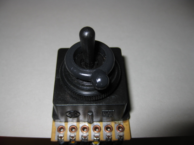

Für die Spiegel gibt es wohl beide Möglichkeiten, frühe GTVs haben diesen Umschalter oben und die späteren dann den kleinen Umschalter unten am ring von dem "Joystick" (der ist übrigens gern mal kaputt).

Wenn´s ein Grand Prix ist, hat er den Umschalter oben im Instrumenten-Panel. Wenns kein GP ist, behaupte ich gab es keinen zweiten Spiegel werkseitig montiert. Wird zumindest in keiner Preisliste geführt.
Bei den Amis war der zweite Spiegel mit dabei, und der Umschalter war in den Spiegelschalter integriert.
Sieht dann so aus:
r_v3
