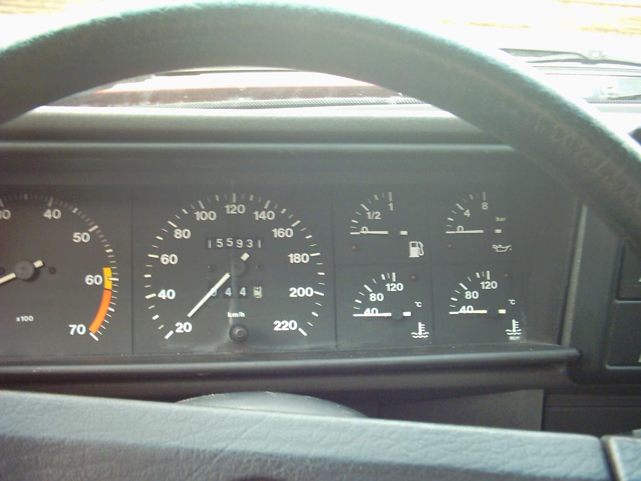

Ja, den Einbau habe ich bereits vorgenommen. Sollte dann wie auf meinem Foto aussehen. Ich werde die Tage versuchen, die "Geschichte" mal zu beschreiben. Ach ja, richtet Euch nicht nach der Bildergeschichte auf www.alfa75.info Der Einbau geht etwas leichter als dort beschrieben. Aber demnächst mehr, wenn Ihr es wünscht?!
Gruß David
PS: Den Geber mit der Anzeige abzustimmen ist etwas schwerer, als der Einbau.

David hat Folgendes geschrieben:
Bitte um Erklärung damit das auch der kleine Waldek kapiert... Embarassed
BeitragVerfasst am: Do 09 Jun 05 08:43:56    Titel:
Aber wenn ich den Geber der Wassertemperatur nehme, dann müßte es doch genau (na wie genau das Werk halt war Wink ) passen...habe ich bei meinen 105ern so gemacht. Da habe ich einfach eine Wassertempanzeige genommen, die "Olio"-Beschriftung hinzugefügt und mittels Wassergeber dem Ölkreislauf übernatwortet. Beim Bertone mit Ölkühleradapter, beim Spider mit einem gedrehten T-Stück für Anzapfen der Öldruckbohrung. Klappt gut. Vorherige Experimente mit Ölmeßstäben und Ölschraubengebern waren wenig erfolgreich (erstere sind eine Zumutung beid er Ölkontrolle, und früher mußte ich ständig nach dem Öl schauen Embarassed , letztere fuhr ich mir immer ab...)
@David: gefällt mir sehr gut, ich habe zum Glück 2x75er und 2x AlfettaArmaturen in Reserve - aber das 2. Wassertemp.zeichen stört mich, wenn man aus der Aramtur das Ölkännchen ausschneidet und drüberklebt, sollte fast nichts zu sehen sein, oder? Jedenfalls bitte um die Anleitung!

David
BeitragVerfasst am: Do 09 Jun 05 21:19:32    Titel:
@ Oliviero,
ich werde mal versuchen, zum Wochenende eine kleine Beschreibung zu verfassen. Nun noch schnell zu Deiner Frage. Nein, man kann leider kein Ölkännchen ausschneiden, die Symbole sind fein auf die Kunststoffanzeigen aufgedruckt und der Kunststoff ist ca. 3-4 mm dick. Wenn man bei meinem Bildchen ganz genau hin schaut, dann kann man unter dem "Wassersymbol" ein kleines Wörtchen erkennen (aber man sieht es auf dem Foto kaum). Dort habe ich ein winziges Schildchen namens Olio aufgeklebt, dann paßt das wieder optisch ganz gut. Schließlich soll auch ein 75-unkundiger Fahrer wissen, was die Anzeige beschreibt. Der Hauptgrund: meine Freundin fährt momentan häufiger 75 als ich (während sie sich im Alfa vergnügt muß ich in ihrem Hyundai durch die Gegend bummeln... Embarassed
Gruß David
PS: Du hast das mit dem Geber korrekt erkannt"
