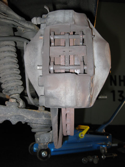

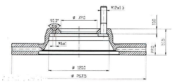

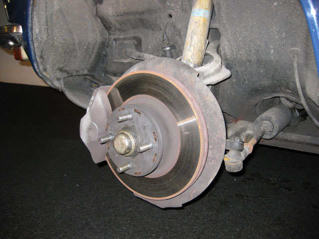

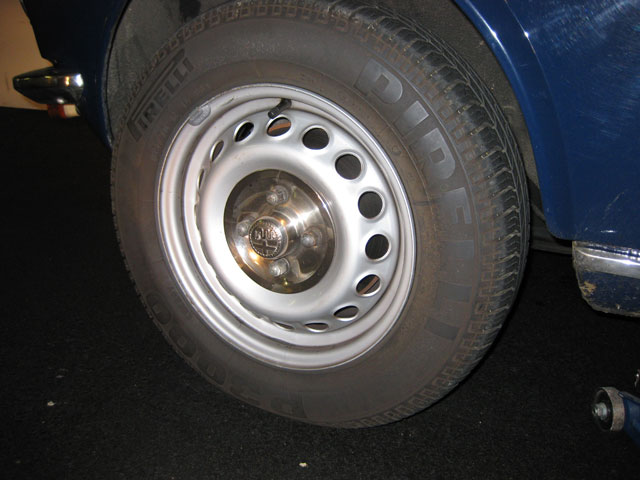

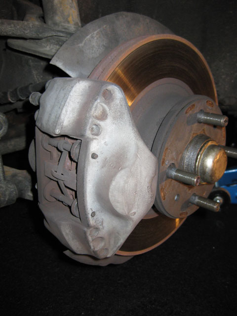

Hab endlich Zeit gefunden die gewünschten Fotos zu schießen. Ich bin aber jetzt gleich schlau, wie davor. Deshalb überlasse ich den Herrn Experten das Feld.
Lupo
Mein Hut der hat 4 Löcher...
 Dateigröße:  54.67 KB
 Angeschaut:  2931 mal
... 4 Löcher hat mein Hut!
 Dateigröße:  63.95 KB
 Angeschaut:  2984 mal
Die Bremszange ist in Bild Mitte leicht abgeschliffen worden, um die 14 Zöller montieren zu können.

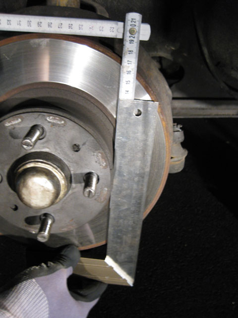

 Dateigröße:  50.21 KB
 Angeschaut:  2920 mal
Durchmesser 268mm
 Dateigröße:  48.57 KB
 Angeschaut:  2879 mal

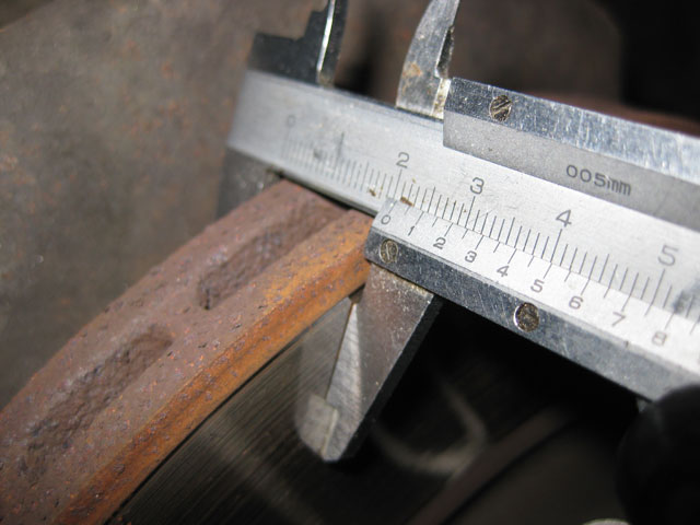

Dicke: 21mm (leichte Abnützungserscheinungen nach der Transaxletour inklusive)
 Dateigröße:  49.07 KB
 Angeschaut:  2902 mal

Duchmesser: 268/Dicke: 22/Gesamthöhe: 51,5 gibt's nur 5 Loch, passend für GTV6 2.5, 75 2.5 V6/3.0 V6/1.8 Turbo/2.0 TS, 90 2.5 QV

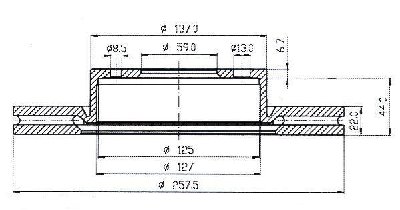

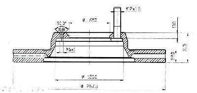

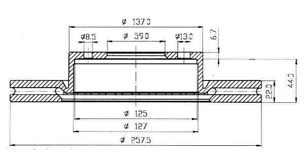

anbei detailzeichnung von 164er TS Bremsscheibe mit 4 Löchern und einer z.B. 75er TS od. V6 Bremsscheibe mit 5 Löchern
 Dateigröße:  26.93 KB
 Angeschaut:  2878 mal
 Dateigröße:  23.75 KB
 Angeschaut:  2869 mal
