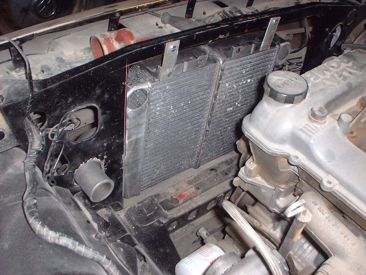

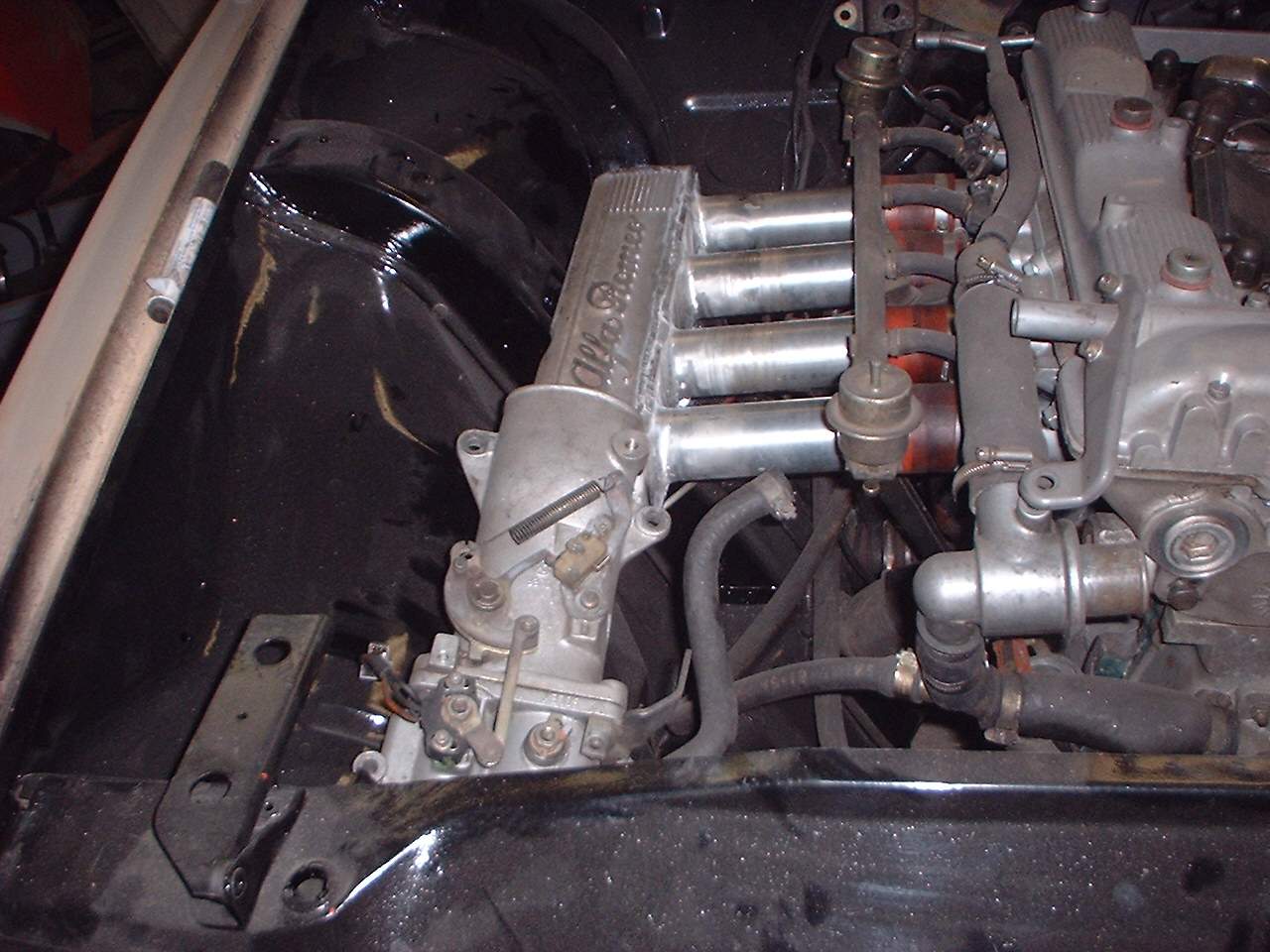

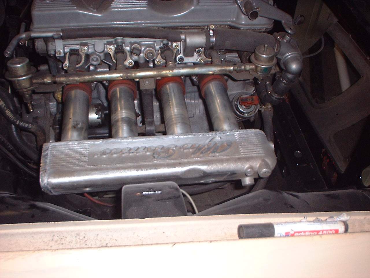

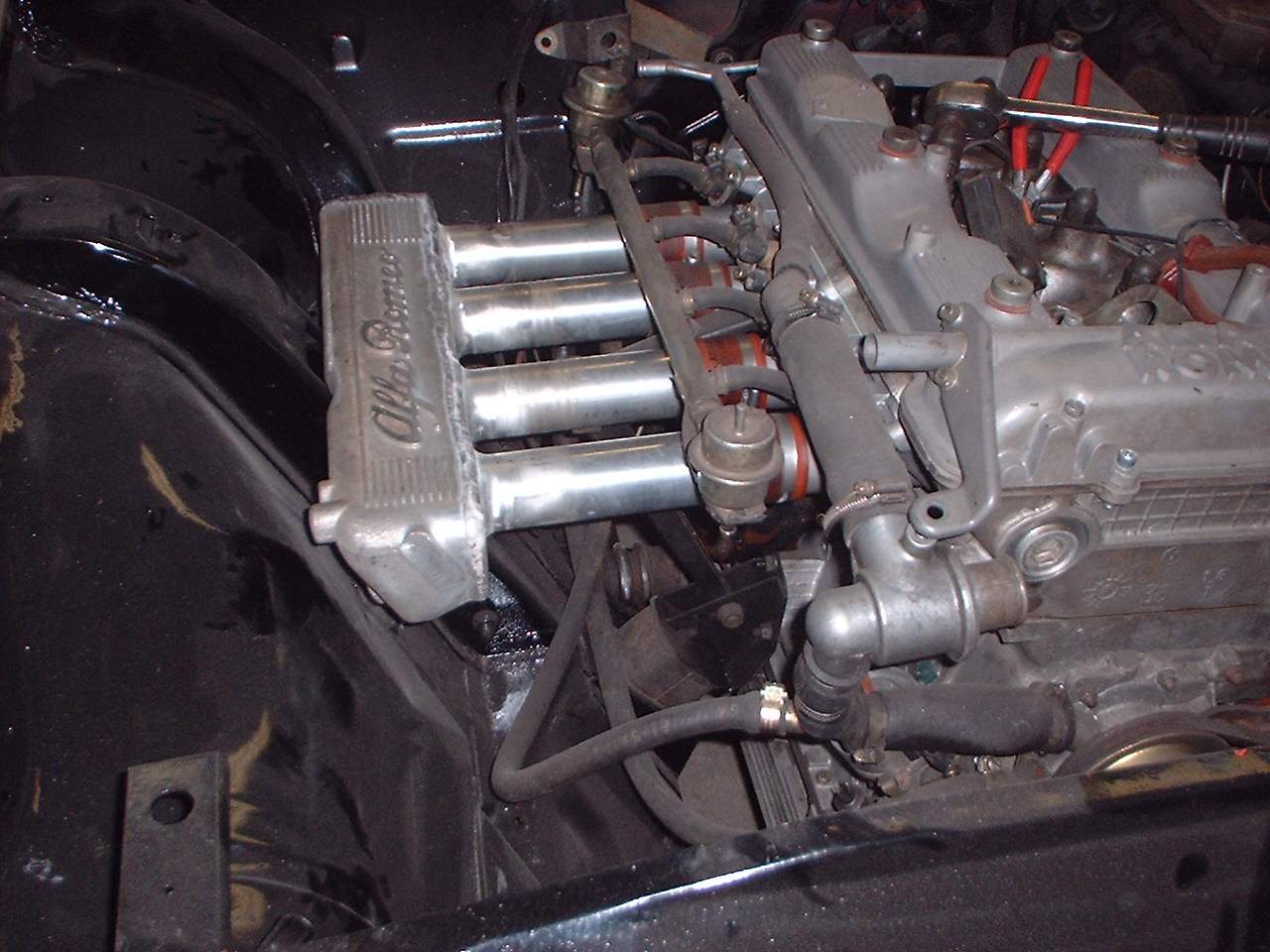

BeitragVerfasst am: Di 30 Jun 09 20:13:41    Titel: llk
hallo EVO MARKUS
gugst du .

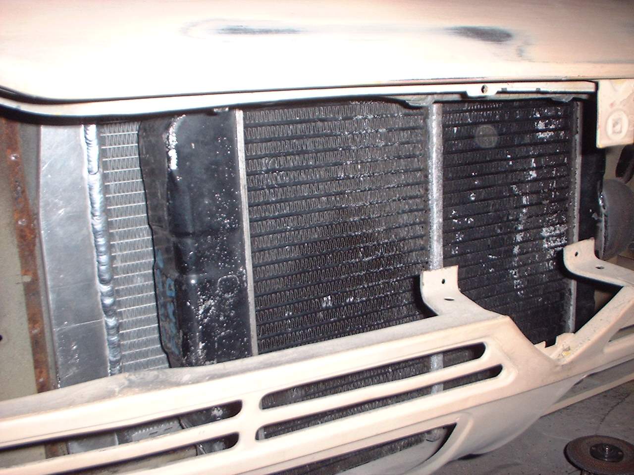

EVO Markus
BeitragVerfasst am: Di 30 Jun 09 21:39:46    Titel:
Hallo Carsten,
ja das wäre eine Option, nicht schlecht.
Sicher ein großer Aufwand um den Optimalen Luftweg zu ereichen.
Weis nicht genau wo die Gtv die Drosselklappe hat aber bei einer 75 Turbo müsste man die Drosselklappe auf die Seite versäten um den besten Weg zu ereichen.
Bei Speedshop.ch habe ich so was mal gesehen (Spezialkollektor für 75 1.8 Turbo) mit allen Anbau Teilen. Aber sie haben das aus dem Shop genommen, weis nicht ob jemand anders so was herstellt.
Grüße Markus

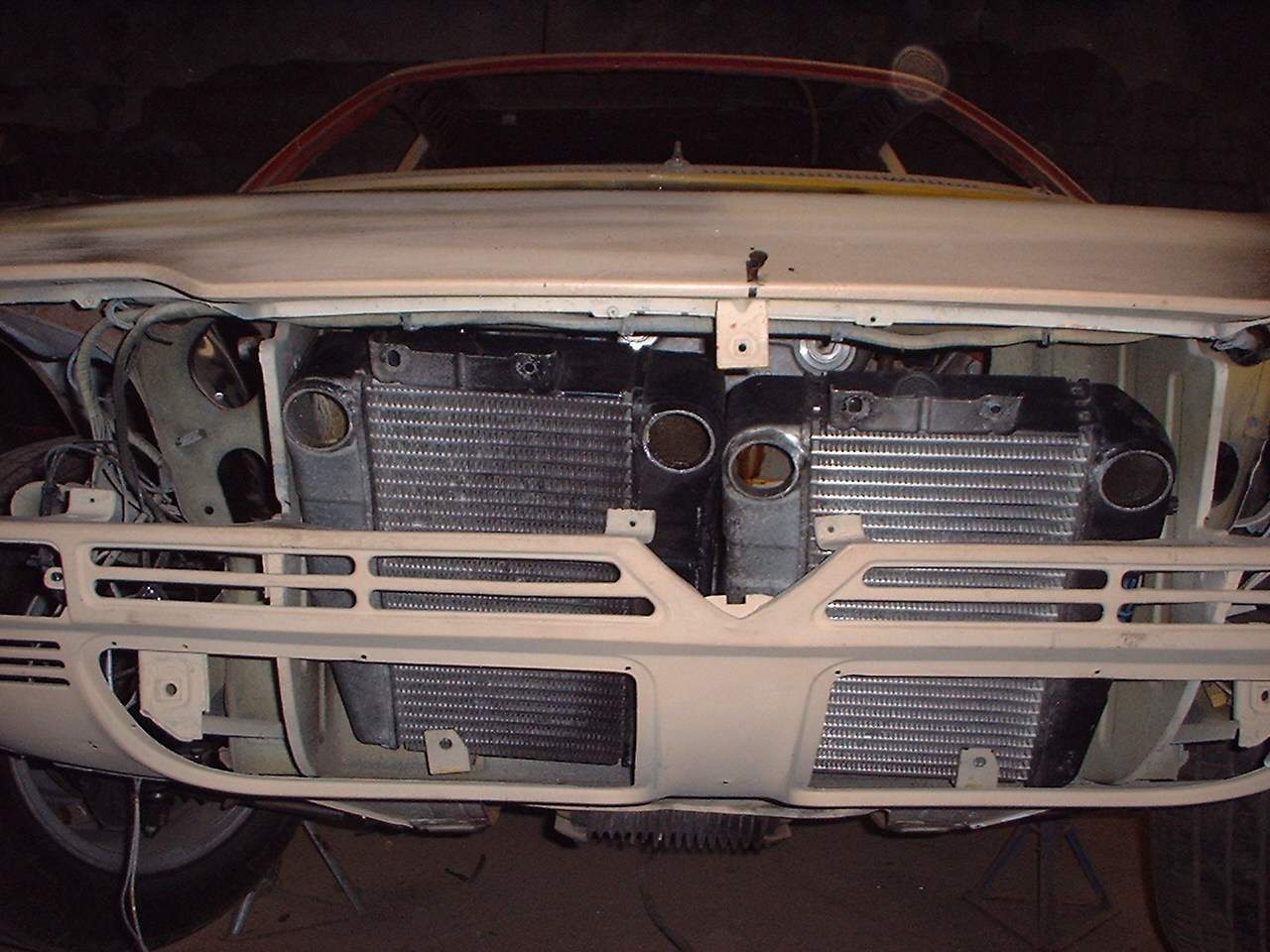

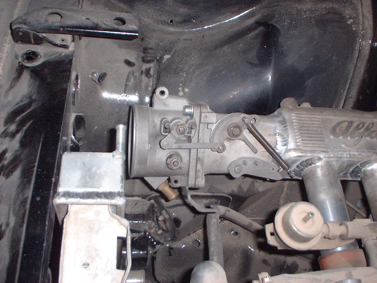

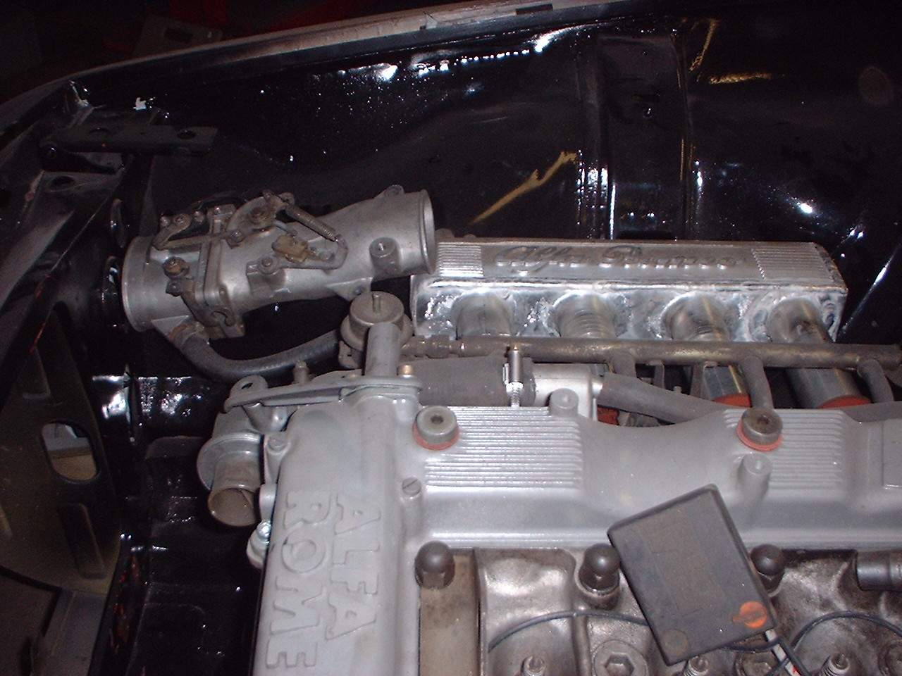

BeitragVerfasst am: Mi 01 Jul 09 21:39:04    Titel:
hallo evo markus
gugst du Laughing Laughing Laughing
