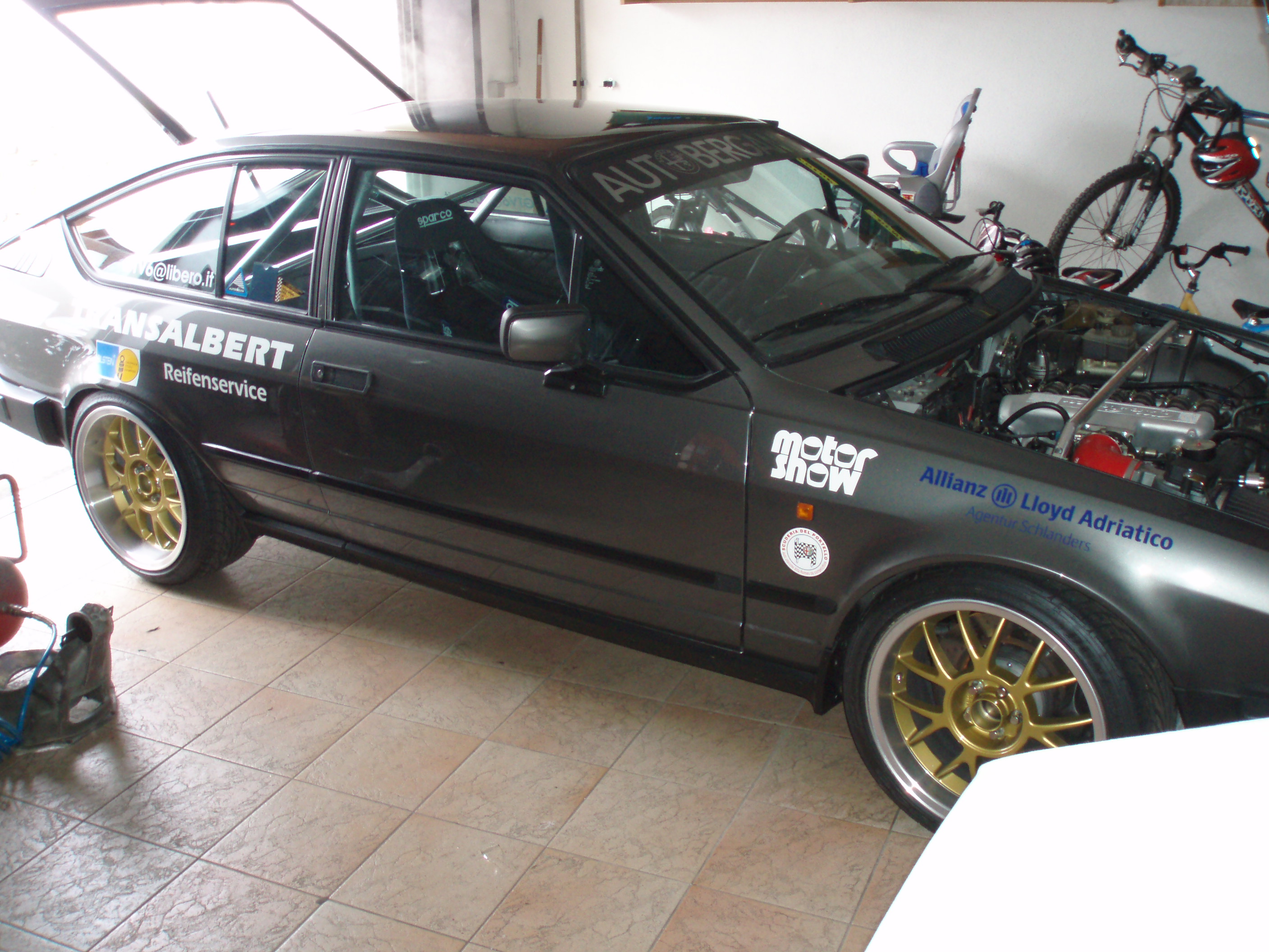

Hallo
Auf GTV6 2,5 l fahre ich 9x15 Zoll vorne u. 10x15 Zoll hinten Very Happy (umgeänderte Rial) mit 225/50/15. Auf GTV 6 3,1 l fahre ich 8,5x17 vorne u. 9,5x17 hinten (CR 7) mit 245/35/17. Laughing
Gruß Markus (fast neu im Forum)

BeitragVerfasst am: Mo 18 Mai 09 09:08:41    Titel:
Markus hat Folgendes geschrieben:
Hallo
happy6 Twisted Evil

na, um die 17er vorne unterzubekommen, mußt DU aber einigen Platz geschaft haben Smile

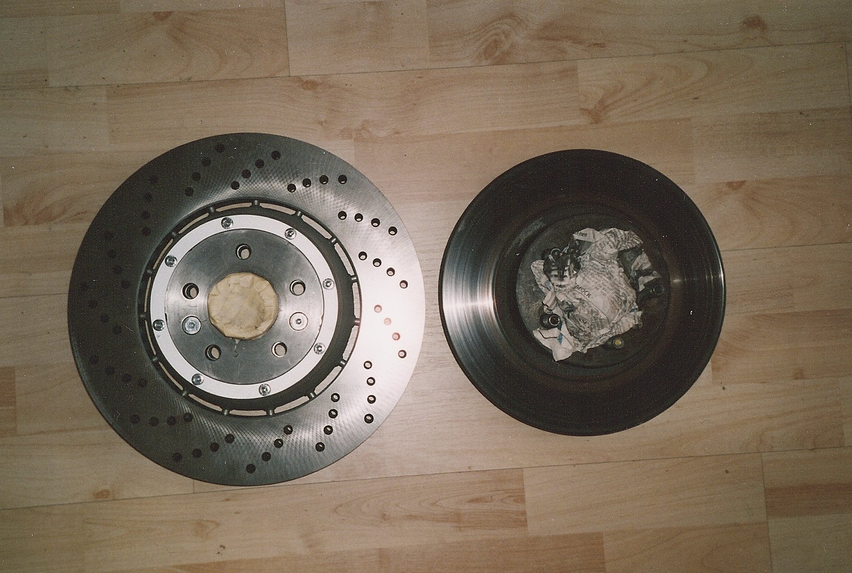

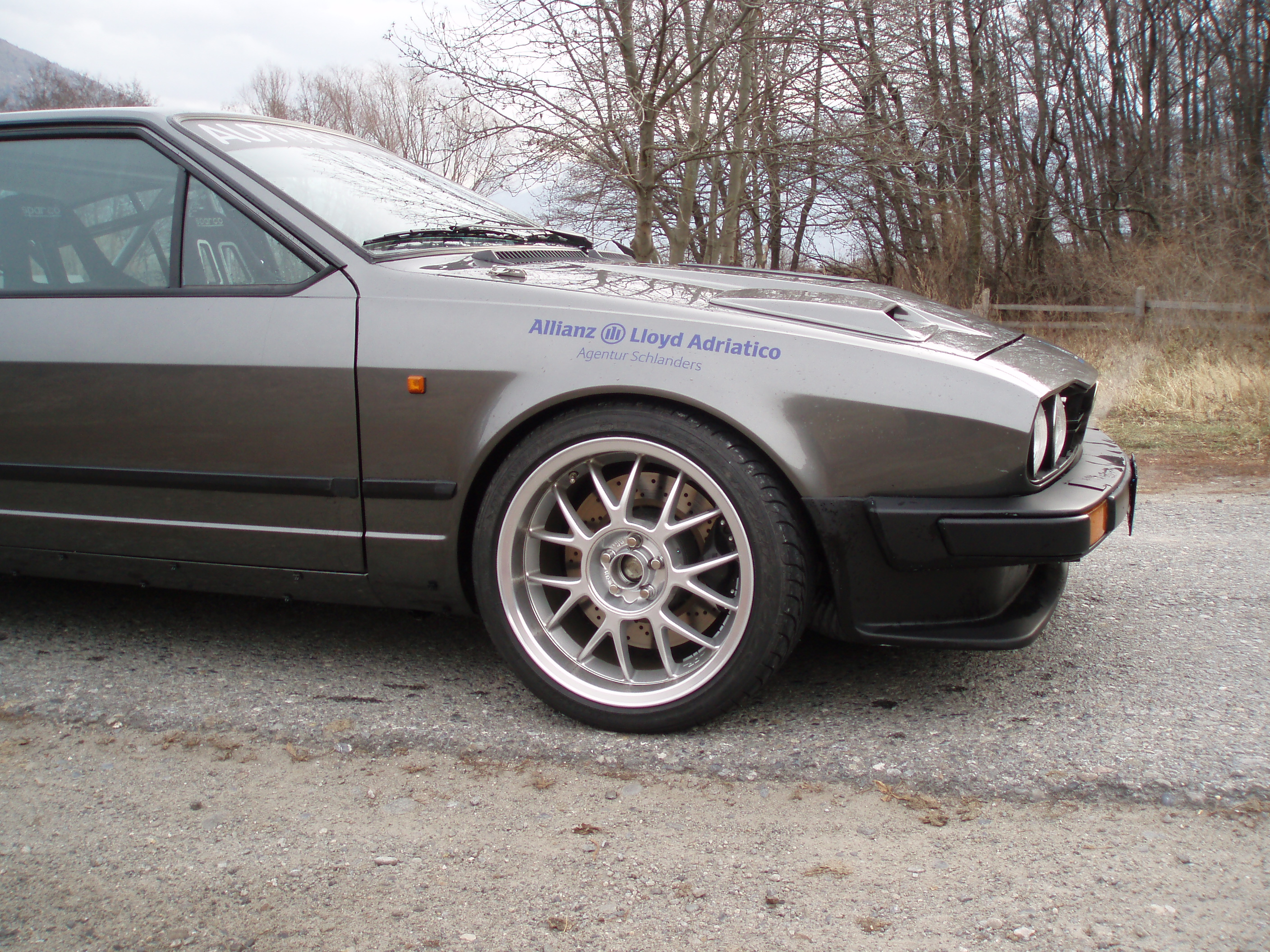

Also wenn man die Alfetta auf org. Höhe läßt braucht man gar keinen Platz schaffen (aber wer will das schon Laughing ); in meinen Fall habe ich hinten u. vorne gebördelt u. den Teil des vorderen Plastikspoiler der zum Radinneren reicht etwas bearbeitet.
Vorteil des Ganzen: mehr Platz unter dem Rad, z.B. für eine 325 mm Bremsscheibe Laughing Rolling Eyes
Gruß Markus
N.B. Ein 245/35/17 hat den kleineren Außendurchmesser als ein 215/45/17 Shocked

Wenn Du das Rad vorn einschlägt, muß wird bei größeren Felgen/Reifen der Reifen auch an der hinteren Spritzwand / das geschraube Blech wo gerne der Mooder sich sammelt und es dann rostet, bearbeitet werden.
Hier ist doch auch kein Platz vorhanden. Was hast mit dem Frontspoiler gemacht? Ausgesägt?Hier paßt der Radius ja auch nicht.
Ich hat nur zum Werkstattschieben mal 225 45 17 auf 17X7,5 ET 25 hinten drauf. Das paßt gut . Vorne 205 55 16 Original 164er, konnte kaum rangieren Evil or Very Mad
Das mit der Bremse ist natürlich Klasse Very Happy
Kann bei mir natürlich nur gelochte und geschlitze mit Stahlflex unterbringen. Bremst aber auch Smile

Hallo
Wie gesagt, etwas Blechbiegearbeit u. Spoilerkosmetik ist schon von Nöten. Aber von der Seite schauts org. u. sauber aus. Oder? Laughing
Gruß Markus
Ein 225/45/17 auf 7,5 Zoll hat wesentlich mehr Durchmesser als ein 245/35, und hier macht ein Zentimeter halt viel aus!
