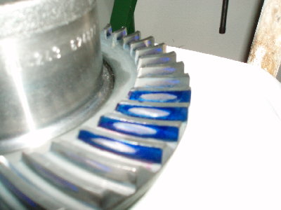

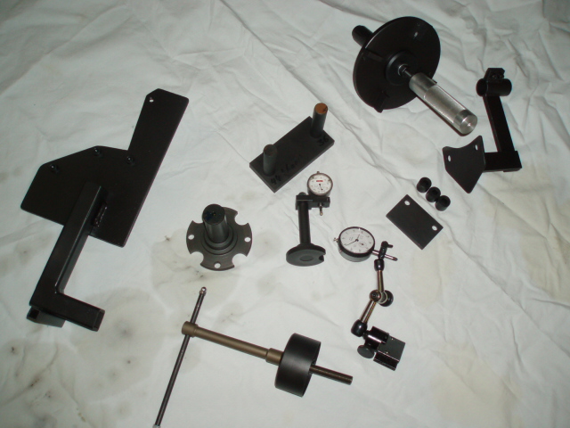

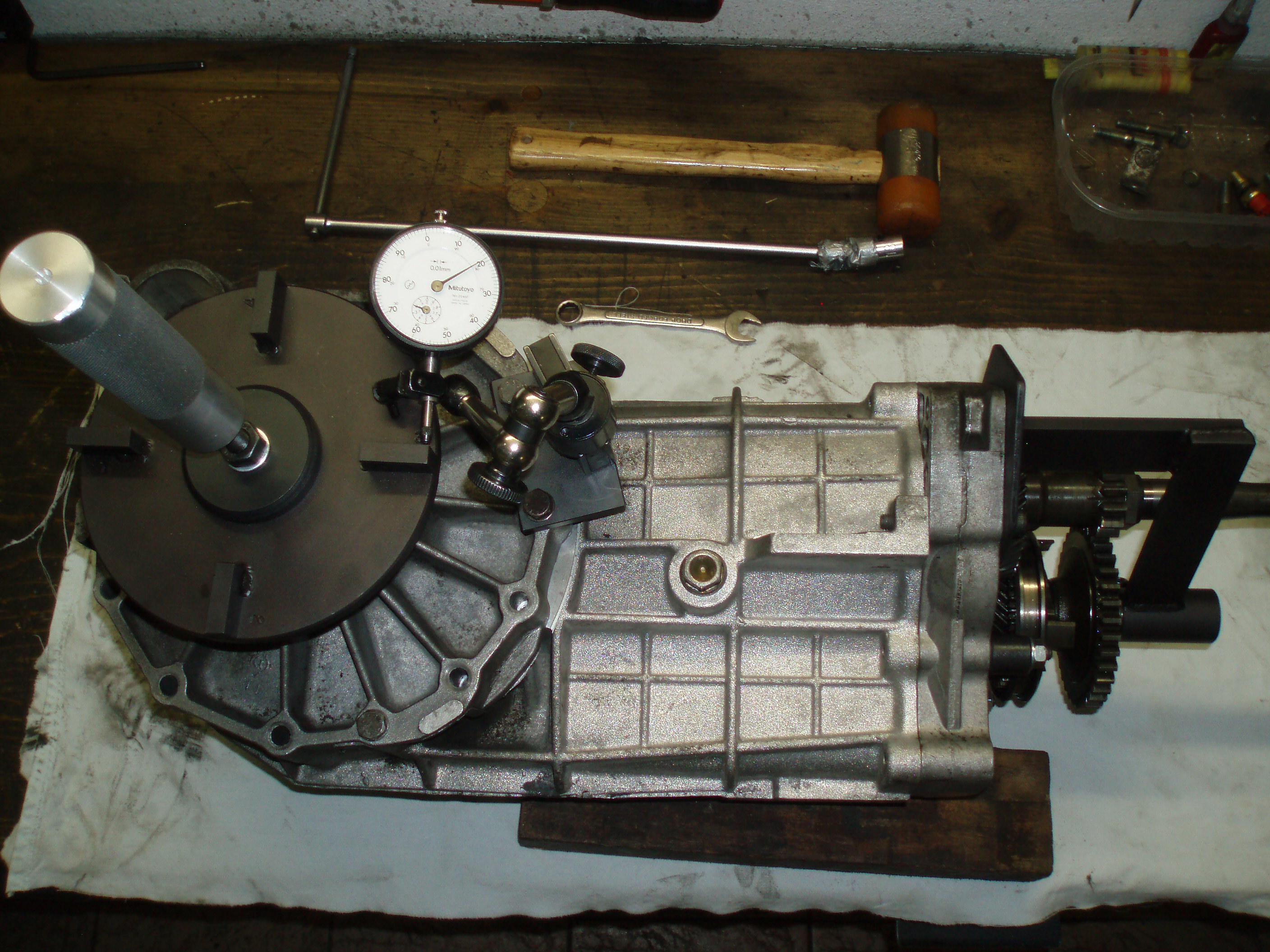

BeitragVerfasst am: Di 05 Mai 09 09:13:52    Titel: Getriebe Alfa
Hallo Martin
Also was du auf jeden machen mußt, wenn du dein altes Diff. in das neue Gehäse einbaust, ist die Lagervorspannung der beiden Kegelrollenlager zu kontrollieren u. anschließend das Zahnflankenspiel Tellerrad-Kegelrad einstellen (Funktioniert natürlich besser mit einem Spez.werkzeug). Anschließend solltest du schauen, ob der Abstand Tellerradmitte zu Kegelrad stimmt, das kannst du mit einem Spez.werkzeug oder mit dem Tragbild prüfen.
Also machbar Laughing aber etwas komplex Embarassed
Gruß Markus (neu im Forum)
