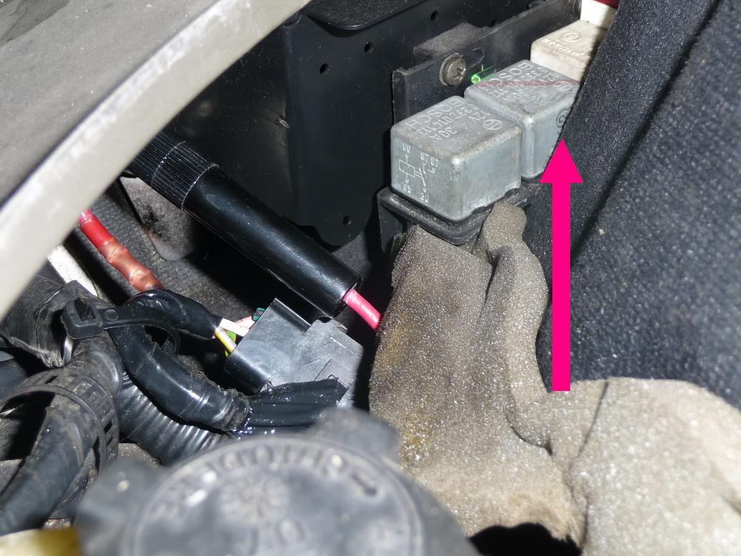

BeitragVerfasst am: Sa 21 März 09 19:07:02    Titel:
Spritzwand???
auf der Beifahrerseite hinter dieser gesteckten Pappverkleidung - da wo der Ausgleichsbehälter vom Kühlwasser sitzt.
Relais - das sollte das sein mit dem roten Querstrich. In der Leiste gesteckt das 2. von links (wenn Du von vorne draufschaust).
Wenn das Relais nicht vergossen ist sondern die Blechvariante, kannst Du es öffnen, ohne es zu zerstören. Darin findest Du einen gewickelten Kupferdraht, der, wenn Strom durchfließt ein Magnetfeld aufbaut und so neben dieser Spule einen Kontakt schließt.
Wenn Du das Relais (ohne den Deckel) steckst und versuchst zu starten, kannst Du beobachten, ob das Relais schaltet / der Kontakt schließt.
Man muß halt zu zweit sein, weil starten und gucken geht räumlich schwer.
Der Stecker hinter dem Handschuhfach ist ok?
Zündschloß ist auch ok?

BeitragVerfasst am: So 22 März 09 00:35:56    Titel:
Bei meinem 3-Liter schaut das aber anders aus!
Das sind praktisch 2 Relais nebeneinander mit ner Plastikabdeckung drüber. Da sind dann 2 Kupferspulen drunter.
BeitragVerfasst am: So 22 März 09 12:07:56    Titel:
wenn dort 4 relais nebeneinander sind, dann ist es eine motronic. bei manchen sind auch nur 3 relais (ebenfalls motronic)
bei 2 relais wäre es dann die jetronic
BeitragVerfasst am: So 22 März 09 12:30:33    Titel:
Da es ein 87er ist muß es eine Jetronic sein! Außer er hat umgebaut!
