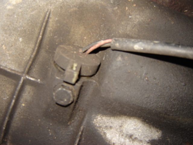

hi maxx,der übeltäter ist jehner hier Evil or Very Mad
mein ie hat nur diesen impulsgeber der geht direkt an die steuerbox vom tachogeber Neutral
warte auf ne antwort vom teilehändler"60529120"is die art.nr. von dem dreckding.
danke maxx für die hilfe Wink

Das ist doch einfach der Tachogeber...ich kann mir das wirklich nicht vorstellen, daß der irgendeinen Zusammenhang zur Zündung oder zur Funktion des Motors sonstwie hat!!! Question
Denn diese sind prinzipiell gleich bei 1,8 und TS - ich habe in meinem 1800er Getriebe einen Geber vom TS drin! Meiner war defekt, Auto lief trotzdem, hatte ihn abgehängt und Auto lief normal.
Wiegesagt, meiner Meinung nach hat Dir da wer einen Blödsinn erzählt. Die Blackbox des Tachogebers ist unter der Rückbank, vielleicht ist da ein Stecker ab oder so. Bie mir war mal ein Kabel durchgewetzt.
Das Problem liegt sicher wo im Motorraum!

Besagter Impulsgeber sitzt vorne an der Kurbelwellenriemenscheibe und tastet dort an so nem "Zahnrad" den OT ab.
Ist eigentlich sehr leicht zu finden, das Teil. (Wenn man weiß, wo man suchen muss)
Im Getriebebereich, oder in diesem Fall war wohl die Schwungradglocke gemeint, gibt´s keine zündungsrelevanten Bauteile.

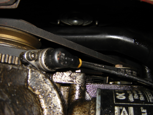

gefunnnnndeeeeeeeeeee jepp........ Twisted Evil
kommt mann nur von unten rann un is ein bosch teil -genial-
also morgen ab nach ffm zu bosch!!!!
wo ist der stecker von dem ding,das kabel führt in einen kanal,is der stecker dann noch im motorraum zu finden???
 Dateigröße:  151.89 KB
 Angeschaut:  1461 mal
BeitragVerfasst am: Mo 02 Feb 09 20:48:11    Titel:
el-turno hat Folgendes geschrieben:
Kanal? Normalerweie läuft das frei am Keilriemen vorbei nach oben. Wird so ca 40 cm lang sein (naja, das getrübte Längenschätzvermägen vom Männern miteingerechnet Wink ), dann kommt der Stecker, die eingelegte Klemmfeder vorsichtig mit kleinem Schraubenzieher lösen. Ist unten eine Inbusschraube, wo es am Motor befestigt ist.

ich habe die sache von unten nach oben betrachtet(wie beim röckche gugge Twisted Evil ).das kabel geht von unten unterm luftfilterkasten seitlich am kotflügel lang und verschwindet in einem plastikrohr wo noch massekabel reingehen.
is der stecker in diesem (schutzrohr).......jepp zufrieden sein Very Happy
