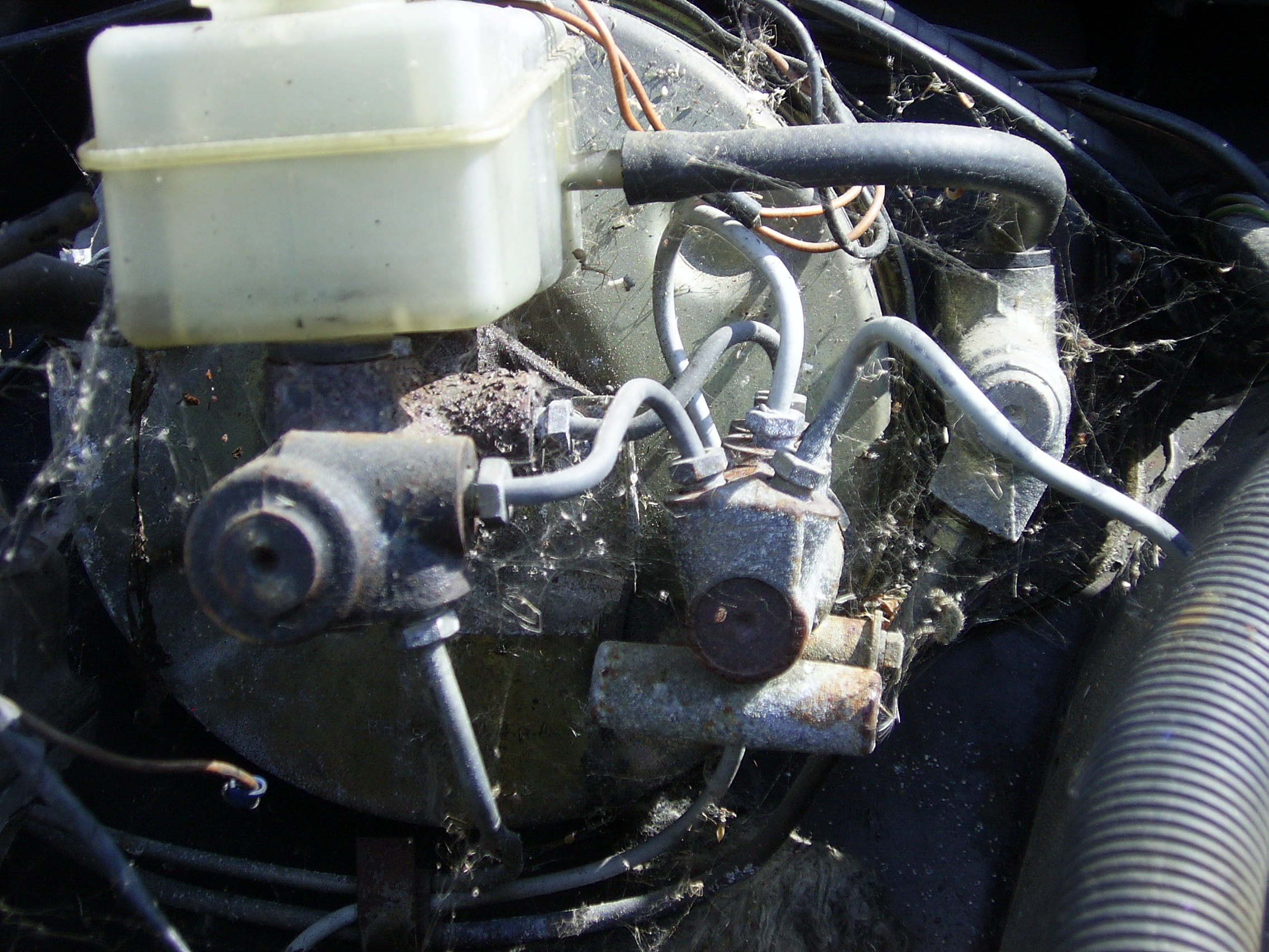

Könnte mir bitte jemand die Funktion des mittleren Zylinders (Bremskraftverteiler ?) erklären, bzw. ist das original in dieser Einbaulage ?? noch nie gesehen in der Form.......

das ist original. der bremskraft verteiler funktioniert so das es die hintere bremsen schliesst wenn der druck im vorderen bremskreist eine gewisse greze uberschreitet. das merkt man wenn bei irgend einem punkt der kolben vom verteiler rauskommt. ( hinterteil unter dem gummi deckel)

alles klar, mir war nur der Einbauort suspekt, da meine Karren das Ding nicht dort haben. Wird dann das Teil in Getriebenähe sein.
