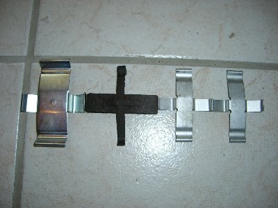

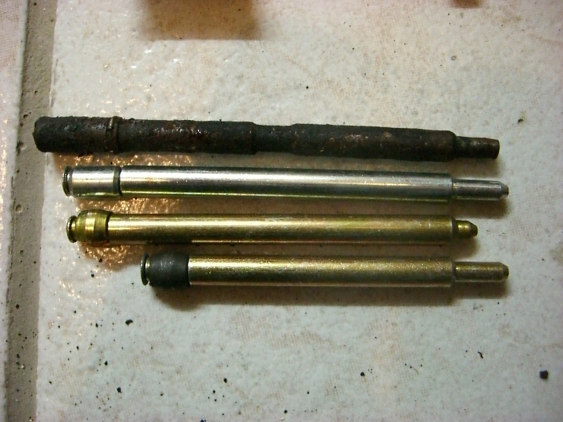

BeitragVerfasst am: Fr 27 März 09 10:09:08    Titel:
alfistidassenza hat Folgendes geschrieben:
1.Problem habe Bremszubehör bestellt und keiner konnte mir das richtige zübehör liefern,die stifte für die Belege waren immer zu kurz 7cm brauche 9cm
Willkommen im Club, Leidensgenosse!
Ging mir auch so beim 75er! Die vom Alfa-Service sollten aber passen. Nur die Feder paßt da nicht. Aber die vom Hanel paßt. Ist aber ziemlich schwergängig, ich weiß nicht, ob das so geht.
Anbei noch 2 Bilder!
Bolzen von oben nach unten: Original, Alfa-Service, Hanel, Alfa-Service
Federn von links nach rechts: Hanel, Original, Alfa-Service, Alfa-Service
 Dateigröße:  348.87 KB
 Angeschaut:  1765 mal
 Dateigröße:  378.93 KB
 Angeschaut:  1758 mal

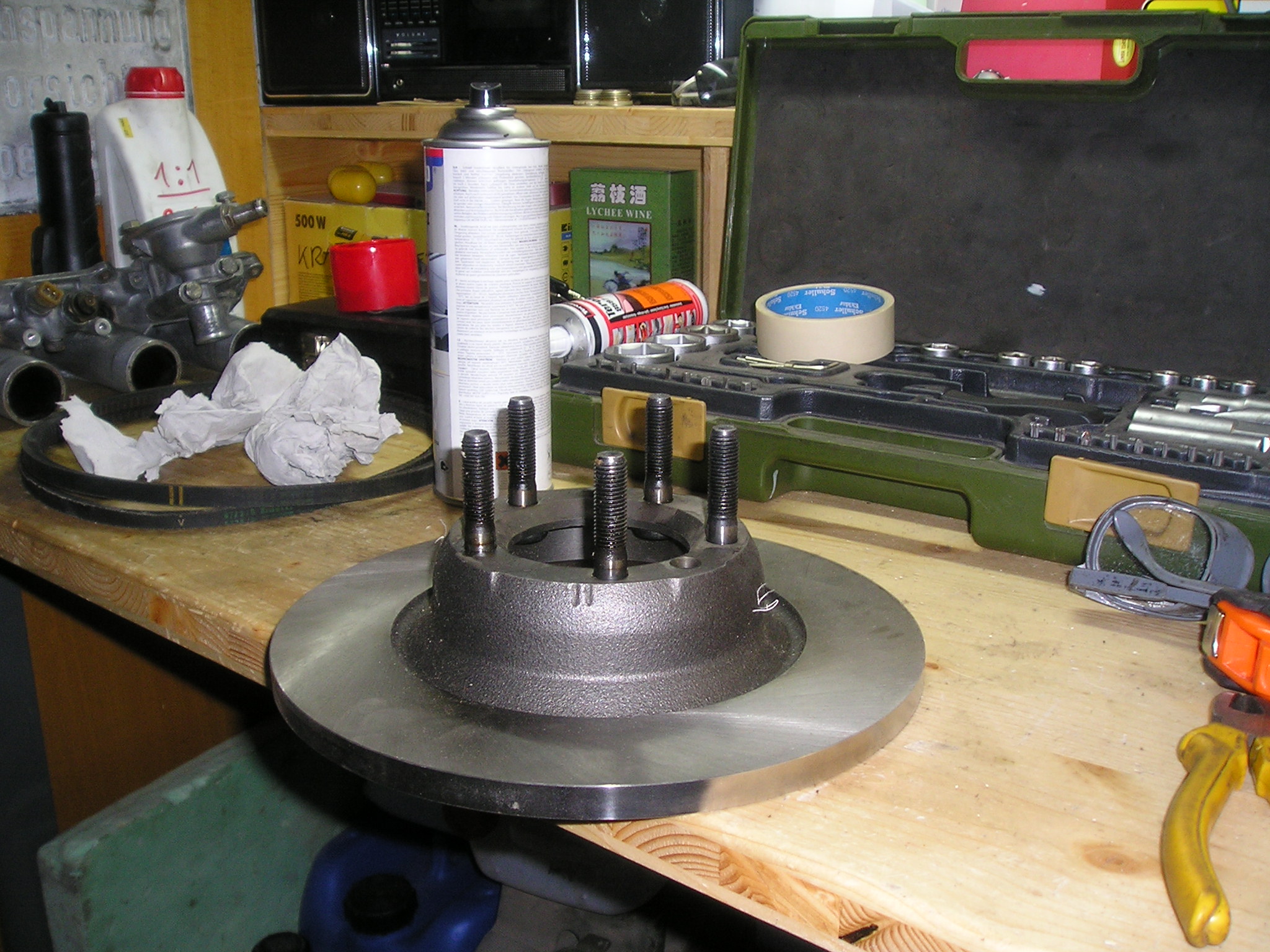

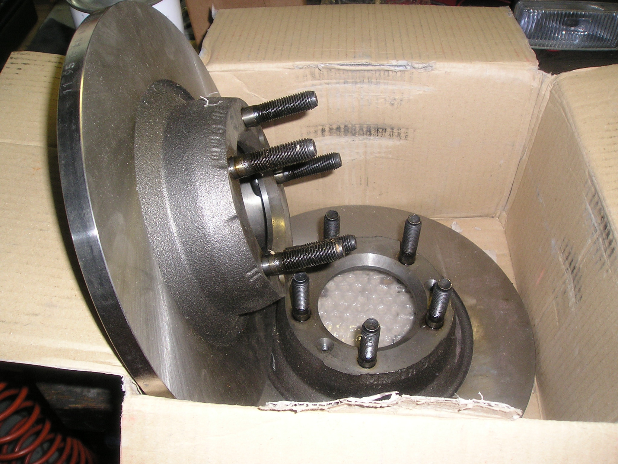

oh doch!
diese vollen bremsscheiben gab es, haben einen ähnlichen durchmesser wie die innenbelüfteten und 5 stehbolzen
muß mal in meinem teilelager nachschauen, ich hab einen satz nigelnagelneue herumliegen, werde mal ein vergleichsfoto machen

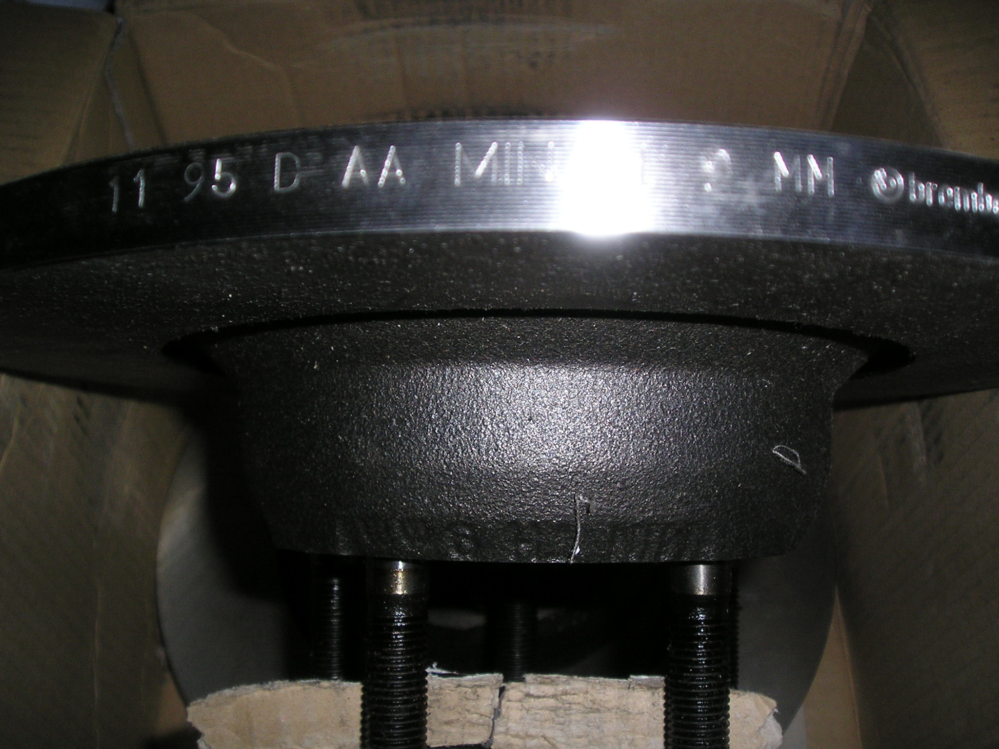

BeitragVerfasst am: Mo 06 Apr 09 20:16:06    Titel:
Fabrikat Brembo
Durchmesser 260mm
Stärke 8mm
auf der schachtel sind 2 teilenummern, keine ahnung obs originale sind oder die von brembo:
162.06.22.014.00
60533595
 Dateigröße:  647.34 KB
 Angeschaut:  1739 mal
 Dateigröße:  678.2 KB
 Angeschaut:  1701 mal
 Dateigröße:  665.53 KB
 Angeschaut:  1753 mal
