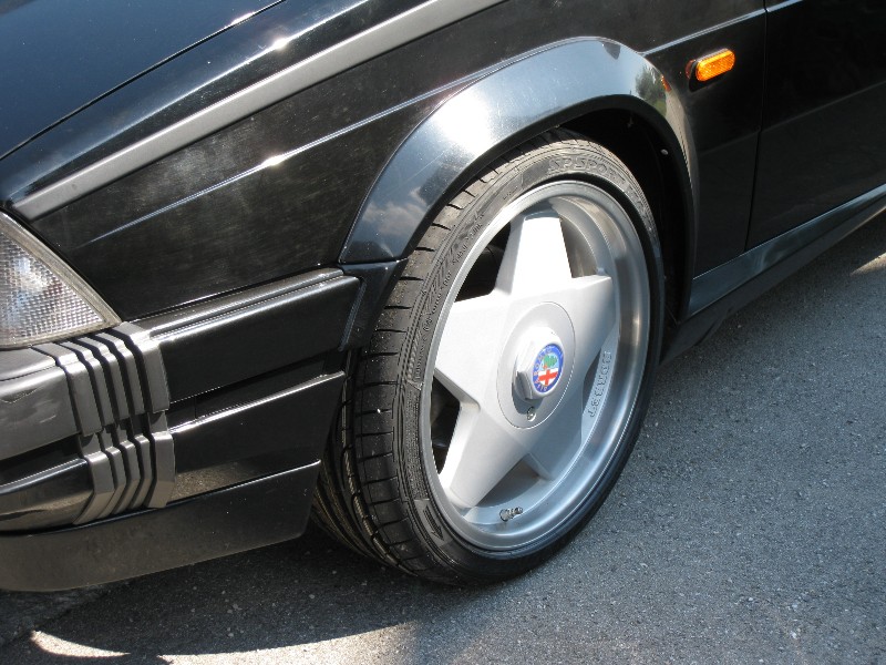

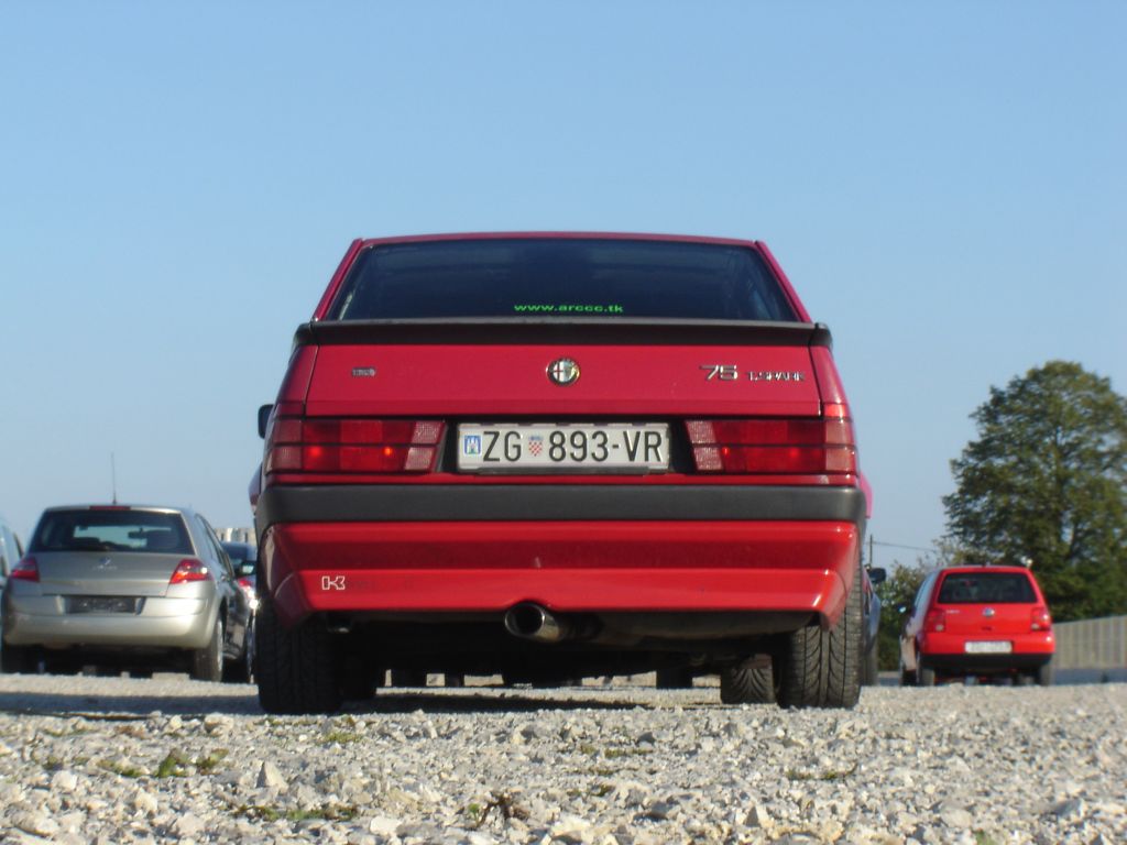

alle transen felgen sind et 30
ET40, mit dinstanz 4mm vorne
 Dateigröße:  115.42 KB
 Angeschaut:  1579 mal
ET25
 Dateigröße:  142.43 KB
 Angeschaut:  1621 mal
ET30
 Dateigröße:  102.88 KB
 Angeschaut:  1576 mal

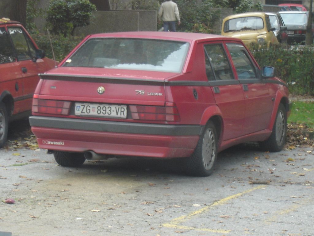

BeitragVerfasst am: Mo 15 Dez 08 14:38:44    Titel:
hier zumn vergleich ET25 rote alfa und ET0 grune alfa

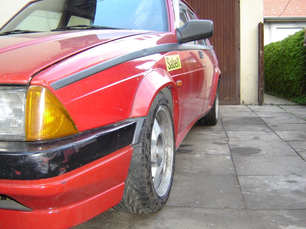

BeitragVerfasst am: So 28 Dez 08 15:59:43    Titel:
vorne wirds mit 205 schon recht eng. Bei mir zumindestens schleift es. Das liegt daran, das die meisten Reifen in der Grösse eine Scheuerkante haben, z.b. wie meine Dunlop Sport Maxx, ausserdem wird der Reifen durch die breitere Felge auseinandergezogen und eckiger. Wenn Du die Innenkotflügel rausmacht, dann passt auch was grösseres rein. Hinten wär ein 225e genial, nur leider wird da nix Brauchbares hergestellt.
Ralph
 Dateigröße:  144.05 KB
 Angeschaut:  1595 mal
