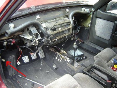

Außerdem habe ich einen Stecker hinter der Zentralelektrik, der vermutlich aus dem Armaturenbrett kommt, zu dem ich aber kein Gegenstück habe. (Siehe Bild)
Kann mir spontan jemand sagen, wozu dieser Stecker normalerweise gut ist und wo ich nach dem passenden Gegenstück suchen könnte?

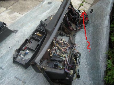

bei armaturenbrett tausch gibt es diesen einen stecker der nicht in den sichewnrung kasten geht. wie ich mich errienre musste noch so ein kabel irgendwo hangen. ich glaub es ist fur hintere fenster oder so etwas. einmal hab ich die armatur getauscht und das kabel veschwand, er war sehr hoch versteckt ( das einbauen der armatur hat es mitgezogen ). hab es mit taschenlampe wieder gefunden und mit meinen dunnen fingern wieder runtergezogen.

Das Bild 1 Hat mir sehr weitergeholfen.
Der Stecker kann dann eigentlich nur zu einem Kabelstrang gehören, der Richtung Dach (Innenbeleuchtung oder Fensterheber) oder nach hinten geht.
Dort funktioniert aber alles bei mir.
Kann das die Verkabelung für die hinteren Lautsprecher sein?
Das würde erklären, warum ich diesen Kabelstrang nicht habe, da der 1.8 IE hinten keine Lautsprecher hat.
Das Armaturenbrett ist nämlich von einem 3.0 V6.

leider weiss ich es genau nicht wofur die kabel sind. ich errinere mich nur das es der einzige stecker ist der " frei hangt " , alle andere gehen zu diesem metall brett wo die farbigen stecker sind, dort ist auch die erdung.
um die armatur auszubauen muss man diesen stecker losen, daher ist der andere teil irgendwo an der armatur, (ich glaub er ist dir in der nahe der seitlichen beluftungs duse geblieben) versuch die duse auszbauen und schau mit taschenlampe hinein, vielleicht ist er dortgeblieben.
soweit ich weiss haben alle modelle die verkabelung fur lautsprecher, ich schau mal in meinem auto ob ich was finde ( ist sowieso halbzerlegt)
update: bei mir hat der stecker 3 kabel, dein ist etwas anders. es gibt welche stecker die frei sind , wenn alles funktioniert wurde ich mich nicht besorgen.
noch etwas, solche stecker typen sind an der instumenten tafel, aber glaub nicht das er bis zum versicherungs kasten kommen kann ![Confused](images/smiles/icon_confused.gif)
