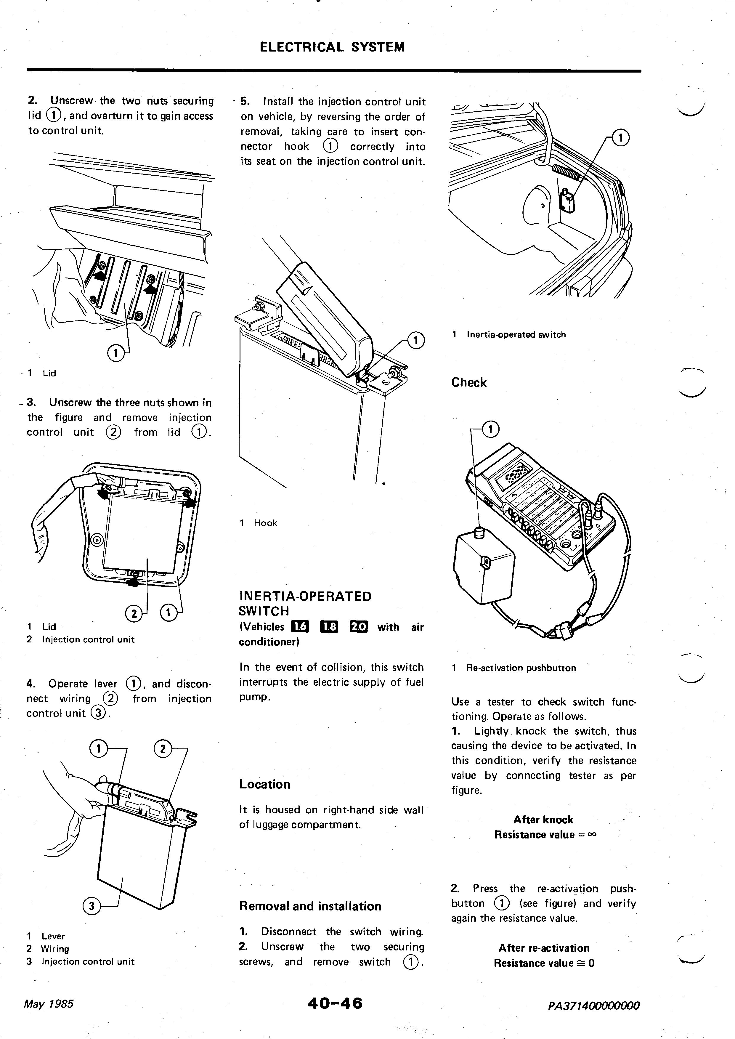

superfly tnt Gast
Verfasst am: So 31 Aug 08 10:56:13 Titel: |
bei 75 ist der crash sensor im kofferraum.

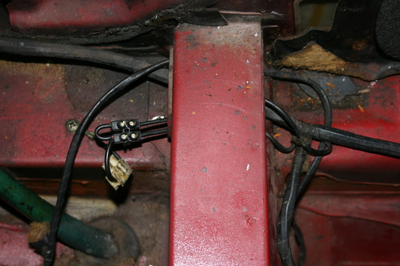

frogall Gast
Verfasst am: So 31 Aug 08 12:25:16 Titel: |
Ich hab grad mal meinen Kabelbaum rausgekramt und nach gekuckt. Die Masse (Schwarze Kabel) von der Benzinpumpe wird bei mir einfach auf Karosserie geklemmt und zwar auf
der Fahrerseite unter der Rücksitzbank.
Siehe angefügtes Bild.

alfistidassenza Gast
Verfasst am: So 31 Aug 08 13:49:37 Titel: |
Danke Frank für deine Hilfe!
genau auf dieser seite habe ich zwei massen kabel und eins geht in richtung Pumpe,werde es mal anschrauben!
mal schauen was passiert!
