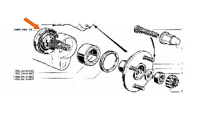

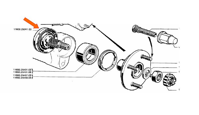

BeitragVerfasst am: Di 12 Aug 08 21:29:02    Titel:
babadjango hat Folgendes geschrieben:
Ist es auch hier möglich einfach die Steckachsen zu tauschen? Also Steckachsen vom Turbogetriebe raus und rein ins GTV Getriebe?
Ich gehe davon aus zu 90%. Unterschied GTV - Limousine (75 etc) ist nur der Radstand, was aber hier ja nicht relevant ist
Hi, habe es heute mal ausprobiert, passt leider nicht.
Die Steckachsen vom GTV haben an der Verzahnung nen kleineren Durchmesser als die Steckachsen des Turbo (ca 1-2 mm).
Wechsel der Achswellen funktioniert auch nicht, da die Welle an der Radnabe ein anderes Gewinde hat.
Bei meinem Glück wird somit die Alfetta Welle ( Bild beigefügt) auch nicht an die 5 Loch Radnabe des Turbo passen (Wenn ja dann wär Alfa hier aber wirklich inkonsequent Rolling Eyes )
Ich gehe davon aus, dass bei einem Umbau einer Alfetta GTV (1. Serie) auf 5 Loch an der Hinterachse
a) nur bei einem gleichzeitigen Wechsel des Getriebes funktioniert
b) es die benötigte Welle für die Radnabe auch mit kleinerem Gewinde gibt und dann trotzdem an die 5 Loch Nabe passt
c) wenn man die Gewinde der GTV Achswellen selbst aufs richtige Maß bringt.
Ach ja, bevor ichs vergesse, die Bremsscheiben sind auch nicht identisch, unterscheiden sich auch wie die anderen Teile im Durchmesser des Gewindes (hier nur das Loch)
Noch jemand einen Tipp für mich? Ansonsten laß ich es mit der Aufrüstung auf 5 Loch und mache es erst, falls ich wirklich mal das komplette Getriebe umrüste.
Baba
