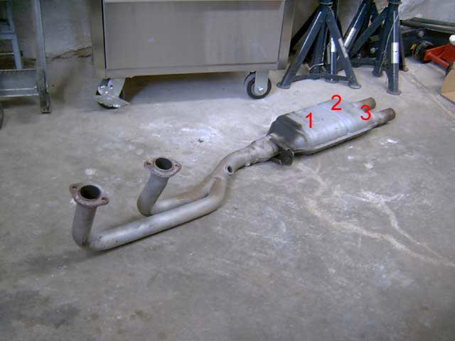

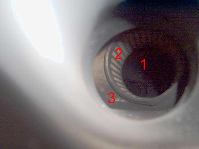

Was das "Schießen" angeht, hört man dieses bei Deiner Konfiguration eigentlich sowieso nur weil Du keinen Kat, bzw. bei der katlosen Variante keinen Vorschalldämpfer im Auspuffsystem drin hast. Bei der Variante ohne Kat soll dieser VSD das "Schießen" ( Knallen ) eliminieren. Beim Kat gibt es drei Kammern im Kat ( 1. Monolith, 2. kurze Adsorbtionsrohre, 3. kurze Sammelkammer ) die diese "Verbrennungsgeräusche" unterbinden sollen.
Nimm es als gegeben hin, die alten Nordmototren klingen ja ähnlich - wenn auch hier das Ansauggeräusch noch etwas dominanter ist.

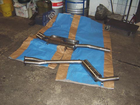

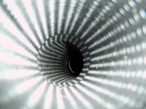

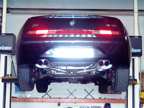

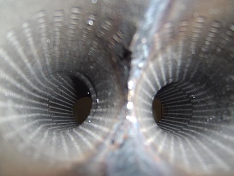

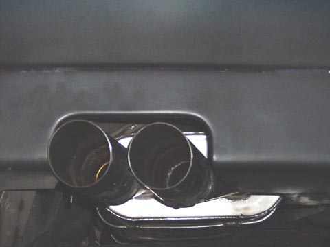

was gibt es denn noch für alternativen, außer csc+supersprint?
ansonsten werde ich mir einen originalen nehmen und den dementsprechend bearbeiten.
http://www.performance-exhaust.de/ ( kurz pe-ex )
Die neuen Internetseiten sind noch nicht fertig, gehen innerhalb der nächsten vier Wochen online.
Fertigung aus Edelstahl ( T 304 ), indiviuelle Anpassung am Fahrzeug, TÜV-Eintragung möglich.

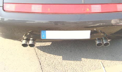

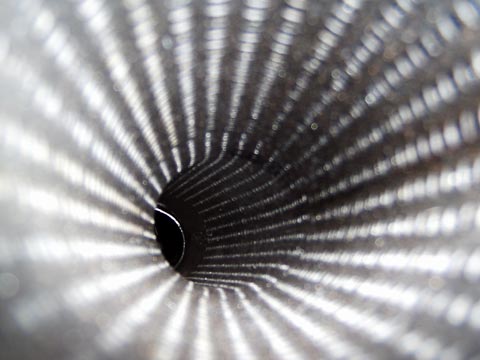

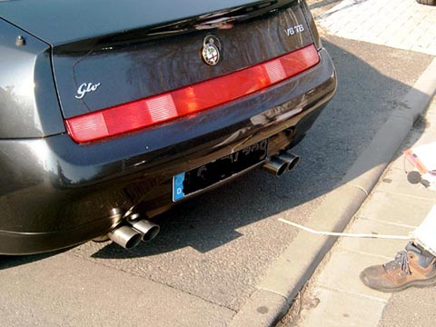

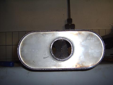

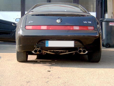

Haber mal ein paar Bilder fertiger Anlagen ( 916 TB und mein 168 ) angehängt. Bilder vom 75 TS folgen sobald die Anlage fertig ist.
