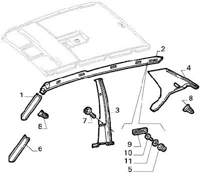

Wie sind die A-Säulenverkleidungen befestigt ?
BeitragVerfasst am: Do 05 Jun 08 12:46:59    Titel: Wie sind die A-Säulenverkleidungen befestigt ?
Wie im Titel , sind die Dinger geklipst , geklebt oder irgendwie eingesteckt oder eingeschoben / eingerastet ? (- mehr Möglichkeiten fallen mir im Moment nicht ein )
Ich will halt nicht einfach anreißen und dann Crying or Very sad
Es geht um die Innenverkleidung der A - Säule links und rechts neben
der Frontscheibe .
Danke für eine Antwort !
Gruß Matthias
BeitragVerfasst am: Do 05 Jun 08 12:52:06    Titel:
Die sind mit so weißen Dingern (keine Ahnung wie ich die nennen soll) gesteckt. Die Nummer 8 auf dem Bild. Halten ziemlich gut in der A-Säule.
In den Verkleidungen sind sie eher lose eingeschoben.
Ich machs immer so, daß ich die Verkleidung nach unten, Richtung Armaturenbrett, schiebe. Dann gehen die weißen Dinger aus den Verkleidungen raus und stecken in der A-Säule. Die weißen Dinger kann man dann aus eben dieser rausziehen.

BeitragVerfasst am: Do 05 Jun 08 23:14:36    Titel:
Sieht aus wie eine gewisse Ersatzteil CD...
Kannst Du da mal bitte schauen, was die Nummer 2 kostet? Bei mir finde ich die Teile nicht. (Vielleicht bin ich auch nur zu doof)
Danke Dir schon mal.
Bernhard

Kostet 61,42 Euro. Ist allerdings der Preis von 2001.
Obs das Ding überhaupt noch gibt?
