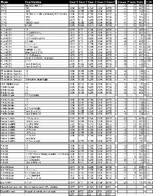

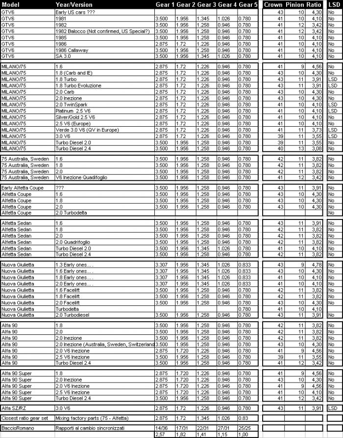

BeitragVerfasst am: Mo 16 Feb 15 22:50:26    Titel:
kuck mal auf der beiliegenden Tabelle
Manfred
 Dateigröße:  214.56 KB
 Angeschaut:  2855 mal
308
BeitragVerfasst am: Di 17 Feb 15 07:42:55    Titel:
Ich habe die Suchfunktion benutzt und auch die Tabelle kenne ich selbstverständlich. Trotzdem Danke. Aber nirgends erhalte ich eine verbindliche Antwort auf meine Frage. Die Wahrscheinlichkeit, dass die Übersetzung bei beiden 1.6 gleich ist, ist wohl groß, aber ich wüsste es eben gerne genau.
