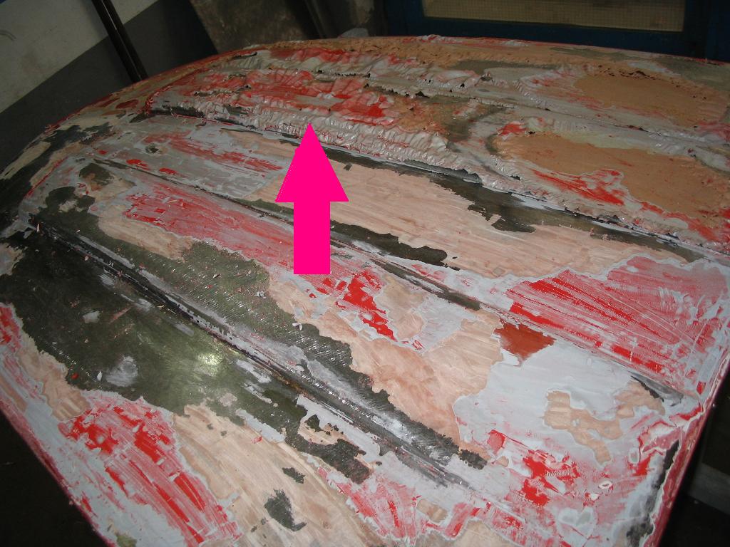

BeitragVerfasst am: Mi 23 Apr 08 23:06:00    Titel:
...............zum verdeutlichen
hier sieht man schön, wie es wirkt

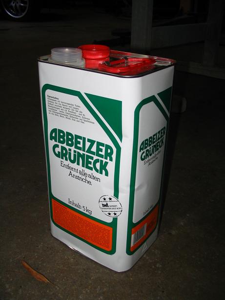

......... und hier ist das Zeug

BeitragVerfasst am: Do 24 Apr 08 13:54:01    Titel:
das is es!
kostet ca.? so richtig gesund ist das aber nicht:
"Abbeizer Grüneck®
Produktnr 051100500000
Beschreibung Hocheffizienter CKW-haltiger Universal-Abbeizer, geeignet zum Entfernen von allen Einbrenn- und DD-Lacken, Lacken auf Nitrozellulose-, Kunstharz- und Chlorkautschukbasis sowie von Dispersionsfarben, Spachtel und Polituren von Naturstein-, Holz- und Metalluntergründen. Abbeizer Grüneck ist pastös eingestellt, methanolfrei. Er enthält Chlor-Kohlenwasserstoff und ist daher nicht frei verkäuflich, sondern darf nur an fachkundige Personen abgegeben werden. "
http://www.kluthe.de/Kluthe_Entlacker___Abbeizer/69,133,5,5,0,0,2.html
muß das blech danach in irgendeiner form neutralisiert werden, d.h. ev. rückstände des mittels abgewaschen werden ?
danke vorerst mal, möchte das ganze bei meiner gtv 2.0 und gtv6 anwenden, da haben die lackierhelden schon gewaltig zugeschlagen!
Kosten weiß ich wirklich nicht mehr. Gesund? naja anständige Gummihandschuhe brauchst und den Abtrag bei den Lackabfällen entsorgen - sonst ist das harmlos.
nein, muß nicht! Alles steht und fällt mit der Qualität der Lackiervorbereitung und des Lackaufbaus.
Zum Verbrauch: für meine Motorhaube hab ich ca 2-3kg benötigt.
