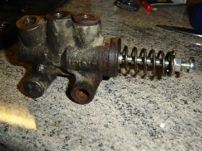

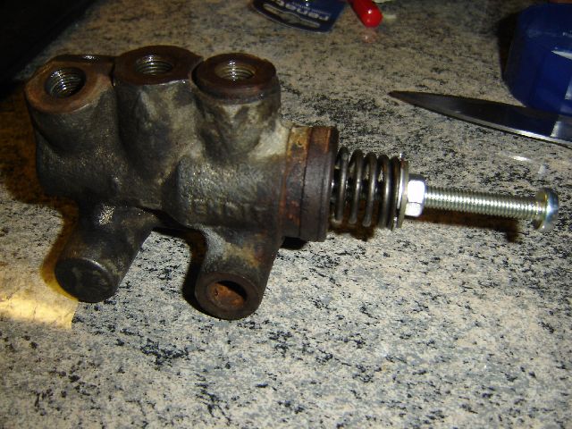

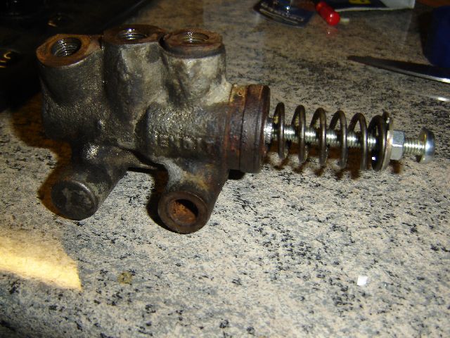

mir ging auf die nerven das die hinteren bremsen zu einem bestimmten zeitpunkt ohne druck sind. also hab ich folgendes gemacht. der innere feder hilft den hinteren bremse das sie druck haben. wenn aber der druck in der vorderen linken bremse zu gross wird , bewegt sich der kolben und schliesst die hinteren bremsen zu. ok das ist gut und wir wollen ja nich das sie blockieren bei vollbremse. den feder hab ich aber mit einem harterem gewechselt. also jetz hab ich mehr druck hinten(nicht gut aber fur drift ist es genau was ich brauche) . von aussen hab ich noch ein feder eingebaut, der genau das umgekehrte macht. er hilft den hinteren bremsen den druck fruher zu verlieren. und das kann ich regulieren. bis jetzt hab ich es mit luft getestet un es funktioniert von sehr viel benogtiten druck um die hinteren bremsen zu schliessen bis ganze zeit geschlossene hinteren bremsen (fur burnout zB) alles in der mitte ist feinstellung.
morgen testen und sehen ob es funktioniert
in dieser stellung gibt es gar keine hinteren bremsen

in dieser stellung blockieren di hinteren rader sehr spat
